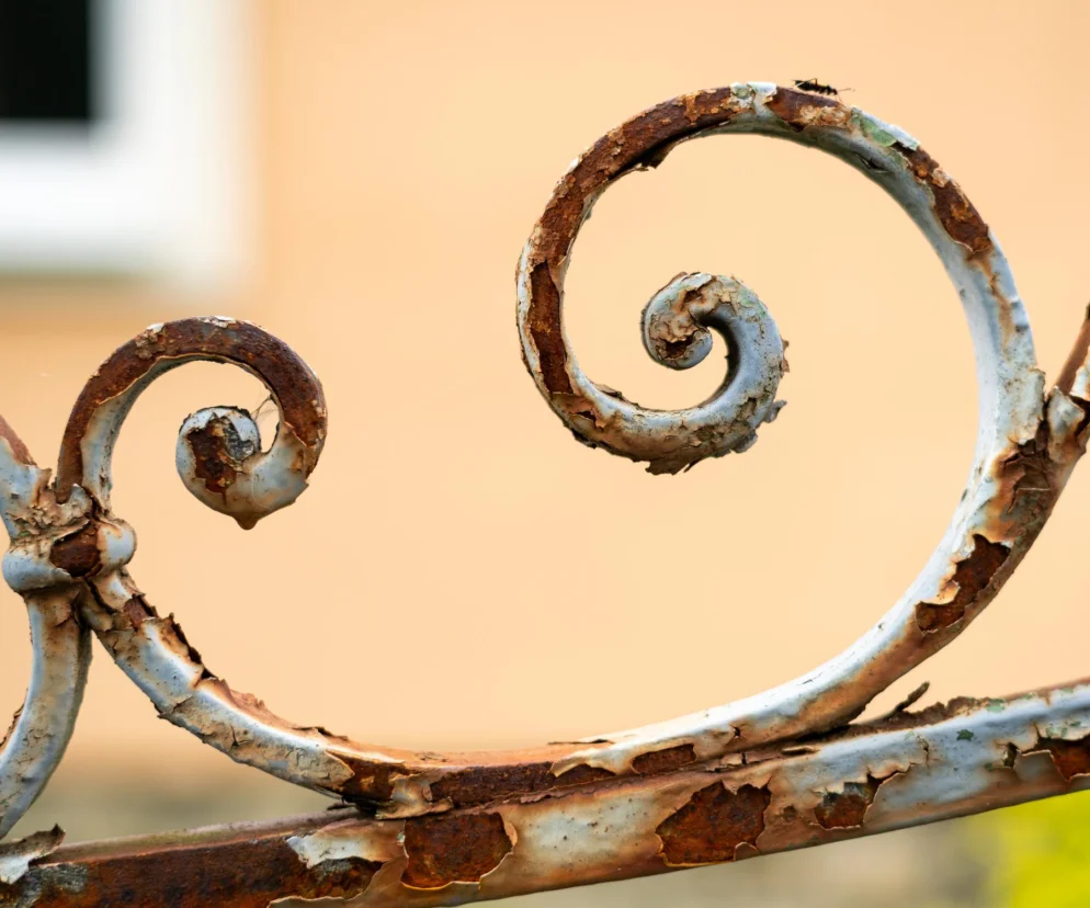

Zbliżenie na zardzewiałe, ozdobne elementy stalowej bramy. O usuwaniu korozji przeczytasz na Muratordom.

Rude plamy na stalowej bramie, ogrodzeniu, balustradzie czy narzędziach nie są tylko problemem estetycznym. Rdza oznacza, że rozpoczęły się procesy korozyjne, które z czasem mogą prowadzić do powstania ubytków, nawet dziur, i osłabienia elementu. Nie każda plamka rdzy oznacza jednak konieczność wymiany całego elementu. Jeśli korozja jest powierzchowna, zazwyczaj można ją usunąć. Ważna jest kolejność: najpierw trzeba oczyścić metal i usunąć ogniska korozji, a dopiero później nałożyć warstwę, która ograniczy dostęp wilgoci.

Przed rozpoczęciem pracy warto dokładnie obejrzeć skorodowany fragment. Jeśli rdza jest powierzchowna, a znajdująca się pod nią stal pozostaje twarda i nie ma głębokich ubytków, zwykle wystarczy oczyszczenie i ponowne zabezpieczenie powierzchni.
Inaczej należy traktować elementy mocno skorodowane, z głębokimi wżerami, rozwarstwieniami lub wyraźnym ubytkiem materiału. Szczególnej ostrożności wymagają części odpowiedzialne za bezpieczeństwo, np. elementy konstrukcyjne, balustrady, mocowania czy części samochodowe. Samo usunięcie rdzy i pomalowanie powierzchni nie przywróci stali wytrzymałości, którą wcześniej utraciła.

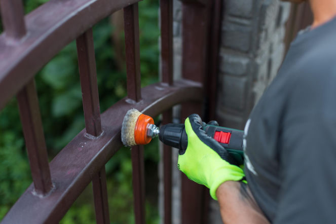

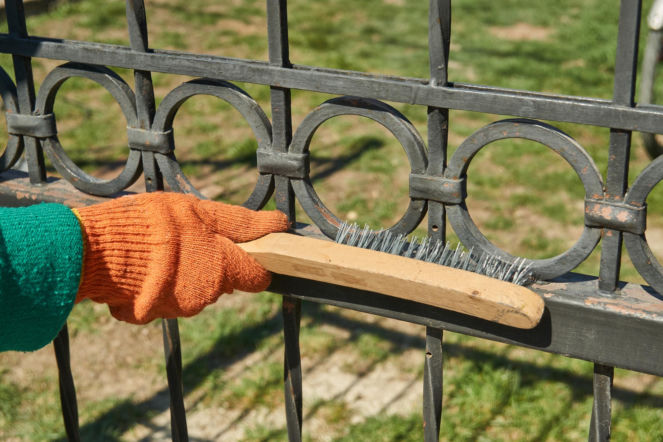

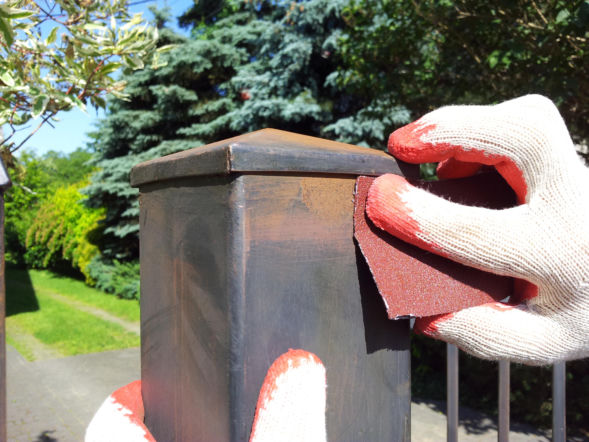

W przypadku niewielkich ognisk korozji najprostszym rozwiązaniem jest czyszczenie mechaniczne. Trzeba przede wszystkim usunąć łuszczącą się rdzę, starą farbę oraz inne zanieczyszczenia. Naszym celem jest uzyskanie podłoża, do którego będzie mogła dobrze przyczepić się nowa powłoka. Można użyć:
  • szczotki drucianej
  • papieru ściernego
  • włókniny ściernej
  • przy większych powierzchniach – odpowiedniej szczotki lub ściernicy montowanej do elektronarzędzia, np. wiertarki czy szlifierki
Po zakończeniu szlifowania trzeba dokładnie usunąć pył. Metal przed malowaniem powinien być także suchy i odtłuszczony. Pozostałości oleju, smaru lub preparatu penetrującego mogą osłabić przyczepność późniejszej warstwy ochronnej.

Czyszczenie ogrodzenia z rdzy
Autor: Tomasz Trusewicz Przed podjęciem kolejnych kroków, należy porządnie oczyścić element z rdzy
Szczotka druciana do usuwania rdzy
Autor: Getty Images/ Getty Images Szczotka druciana do usuwania rdzy
Szczotka stalowa montowana do wiertarki
Autor: Getty Images/ Getty Images Szczotka stalowa montowana do wiertarki
