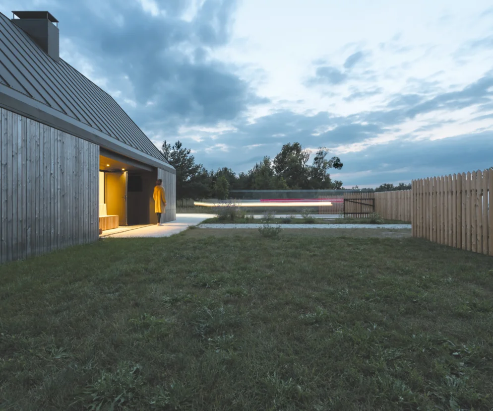

Dom z trzema tarasami
Autor: Piotr Mastalerz, projekt domu i wnętrz: Katarzyna i Łukasz Krawontkowie/PRACOWNIA ARCHITEKTONICZNA VALOR
