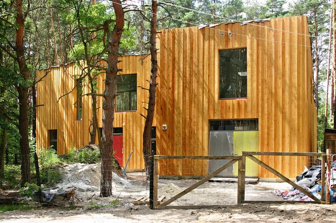

siatka ogrodzeniowa
Autor: Andrzej Szandomirski Ogrodzenie placu budowy często jest prowizoryczne. Siatka leśna jest mocowana do słupków drewnianych wykonanych z surowych żerdzi. Taki płot łatwo jest rozebrać po budowie

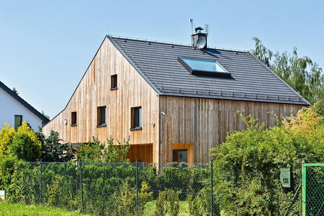

siatka ogrodzeniowa
Autor: Marcin Czechowicz, projekt domu: Szymon Brzezowski, Juliusz Erdman, Natalia Rowińska/+48 PRACOWNIA PROJEKTOWA <p>Swobodna kompozycja krzewów liściastych i iglastych sprawdzi się na każdym rodzaju siatki ogrodzeniowej, ale ponieważ rośliny w miarę wzrostu będą napierały na ogrodzenie, powinno być ono sztywne i stabilne</p>

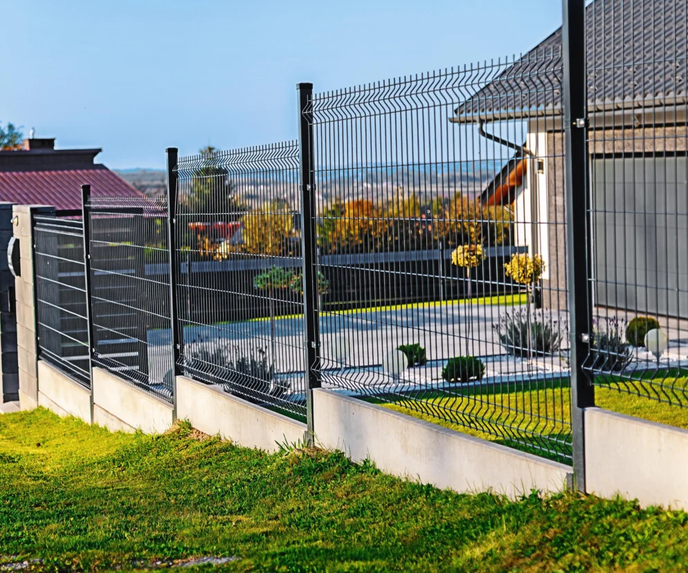

Ogrodzenie panelowe jako najtańsza trwalsza opcja
Ogrodzenie panelowe nie jest rozwiązaniem absolutnie najtańszym, ale bywa najtańszym z rozwiązań trwałych i stosunkowo estetycznych. Dla 90 mb paneli o wysokości około 1,2–1,5 m, bez podmurówki, należy w lipcu 2026 r. liczyć orientacyjnie:
  • około 9000–13 500 zł za materiały,
  • około 13 000–19 000 zł z montażem.
Dodanie prefabrykowanej podmurówki może podnieść koszt o następne kilka tysięcy złotych. Ceny zależą przede wszystkim od grubości drutu — najtańsze panele mają zwykle drut 4 mm, mocniejsze 5 mm — wysokości, zabezpieczenia antykorozyjnego i rodzaju słupków. Aktualne opracowania wykonawców również wskazują, że w 2026 r. o cenie decydują przede wszystkim panele, podmurówka i warunki terenowe.
