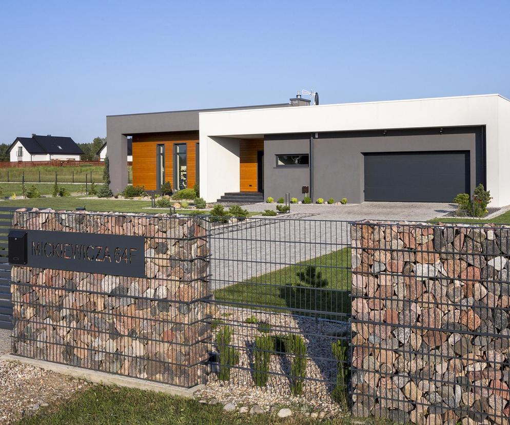

Autor: Piotr Mastalerz Ogrodzenie gabionowe; projekt: Marcin Myszkiewicz, Emilia Piechowska-Myszkiewicz/CUBE design
Ogrodzenia gabionowe są eleganckie, naturalne i trwałe. Dobrze izolują posesję od świata zewnętrznego. W przeciwieństwie do zwykłych kamiennych murów ich budowa jest prosta. Pasują do nowoczesnej architektury i domów utrzymanych w tradycyjnym stylu. Sprawdzą się przy ruchliwej ulicy – osłonią przed ciekawskimi spojrzeniami i stłumią dźwięk przejeżdżających samochodów.

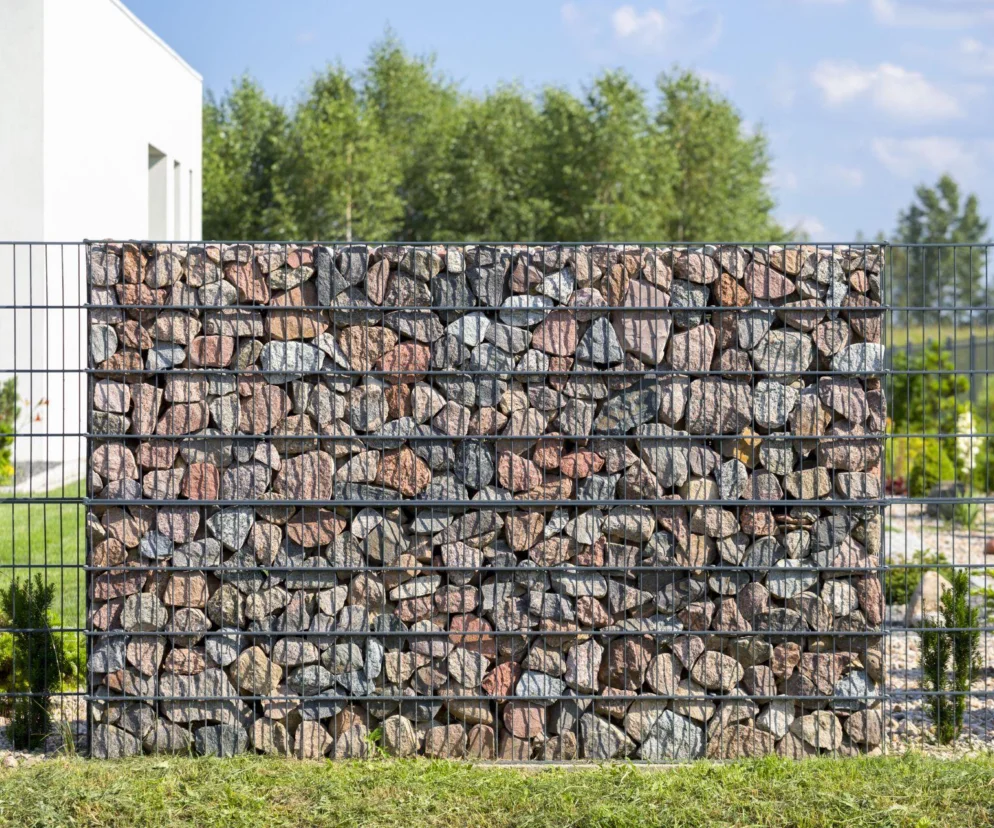

Kosz ustawia się na ławie fundamentowej grubości 20-30 cm lub na podbudowie z zagęszczonego kruszywa. Do ustabilizowania ogrodzenia służą słupki metalowe, które osadza się w fundamencie betonowym. Oferowane są też słupki ze stalowymi stopami, które przykręca się do fundamentu starego ogrodzenia. To bardzo wygodne w przypadku remontu ogrodzenia, ale jego fundament nie może być uszkodzony. Do słupków kosze mocuje się różnego rodzaju łącznikami poprzecznymi. Następnie ściany kosza łączy się stężeniami z drutu albo kształtek metalowych. Rozmieszcza się je równomiernie co 30-50 cm. Najlepiej robić to etapami.
Po umieszczeniu dwóch rzędów stężeń kosz częściowo wypełnia się kamieniami, mocuje kolejne stężenia, kładzie kamienie – i tak aż do całkowitego wypełnienia kosza. Kamienie należy sypać przez tubę ze sztucznego tworzywa lub rękaw ze sztywnej tkaniny. Zapobiegnie to uszkodzeniu powierzchni metalowych elementów. Następnie warto poprawić ich ułożenie, by odstępy między nimi były jak najmniejsze.
