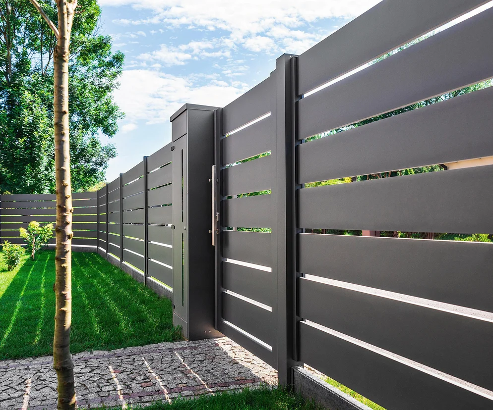

Autor: WIŚNIOWSKI Przęsła z poziomych lameli zamontowane z niewielkimi prześwitami zapewniają dopływ światła i przepływ powietrza

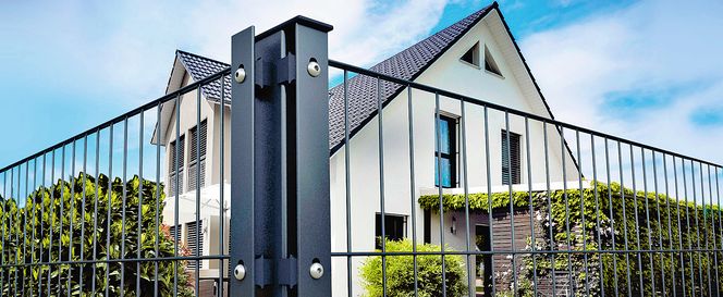

Systemy panelowe

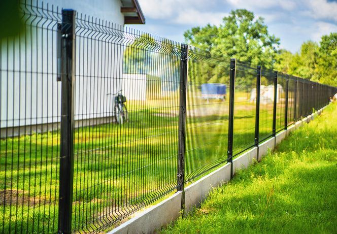

To kompleksowe systemy ogrodzeniowe wykonane z profilowanych lub prostych paneli z metalowej siatki zgrzewanej, która jest sztywniejsza i bardziej odporna na ewentualne deformacje niż zwykła pleciona siatka. Różnią się od siebie grubością drutu – im większa grubość pojedynczych prętów panelu ogrodzeniowego, tym ogrodzenie jest trwalsze i bardziej stabilne.
Zazwyczaj drut ma średnicę 4,5 lub 6 mm, przy czym średnica drutów poziomych jest zazwyczaj większa, a ponadto panele kratowe proste (tzw. 2D) zwykle konstruowane są z podwójnych drutów, co gwarantuje ogrodzeniom większą wytrzymałość. Wielkość oczek najczęściej wynosi 50/200 mm, jest to wymiar nadający siatce zgrzewanej najlepszą sztywność.

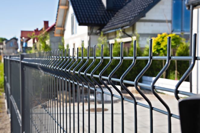

Zgrzewanie siatki odbywa się technologią inwertorową, która minimalizuje ryzyko uszkodzenia powłoki cynkowej. Atrakcyjniejsze wizualnie są panele kratowe przetłaczane (tzw. 3D), które mają jeden lub więcej rzędów siatki lekko wygiętej – charakterystyczne są przetłoczenia w kształcie litery V, dodające płotowi sztywności i pełniące funkcję estetyczną. Warianty przetłaczane nadają ogrodzeniu bardziej plastyczny wygląd. W konstrukcji obu rodzajów paneli również jest różnica. Panele proste są grubsze, a średnica ich przekroju wynosi od 6 do 8 mm. Panele przetłaczane są zaś cieńsze – druty do ich wytworzenia mają przekrój od 4 do 5 mm. Różnice liczone w milimetrach wydają się niewielkie, ale dają zauważalną różnicę w odbiorze wizualnym ogrodzenia.
Bardziej filigranowy jest płot zbudowany z paneli 3D niż prostych, ale większa grubość prętów daje większą wytrzymałość na uszkodzenia mechaniczne. Panele 2D i 3D różnią się sposobem rozłożenia oczek, co wpływa między innymi na sposób ewentualnego przykrycia płotu panelowego taśmą ogrodzeniową. Przez panele proste da się ją łatwo przeciągnąć, ponieważ umożliwiają to równomiernie rozłożone oczka. Aby zakryć w ten sposób płot z paneli 3D, trzeba użyć taśmy różnej szerokości. Gotowe przęsła kupuje się na sztuki i mimo że ich montaż jest łatwiejszy od siatki, to rozmieszczenie bywa bardziej skomplikowane.
Jest tak, ponieważ panele trudno się docina, więc odległości między słupkami muszą być idealnie dostosowane do szerokości panelu, a najlepiej, by były identyczne na całej długości ogrodzenia. Konstrukcje stabilizują słupki przytwierdzane do prefabrykowanych systemów fundamentowych. Oba rodzaje płotu panelowego należą do lekkich konstrukcji ażurowych, pod które nie jest wymagane stosowanie fundamentów pod całą linią ogrodzenia. Wystarczy umocowanie w betonie słupków ogrodzeniowych i to na nich będą opierać się zarówno panele ogrodzeniowe proste, jak i przetłaczane. W obu przypadkach jest oczywiście możliwość zbudowania ogrodzenia na podmurówce betonowej, co może okazać się korzystne w niektórych sytuacjach, na przykład wtedy, gdy właściciel działki ma psa, który lubi podkopywać się pod ogrodzeniem.

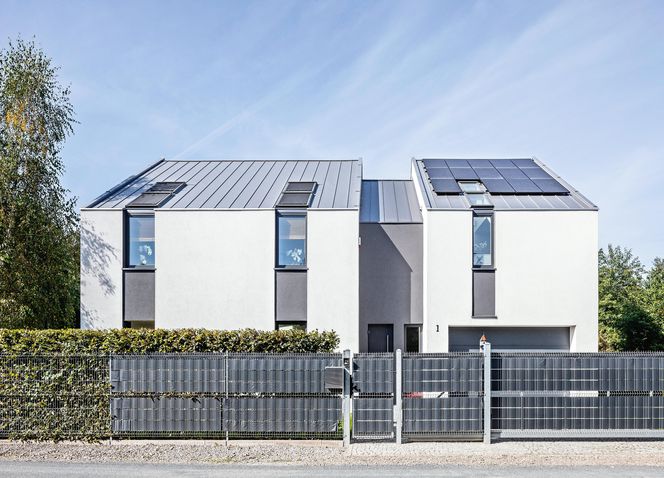

Autor: Marcin Czechowicz, projekt domu: BECZAK/BECZAK/ARCHITEKCI Jeżeli płot z kratownic jest miejscami zbyt ażurowy, można go „uszczelnić” taśmami ogrodzeniowymi. Na panelach prostych łatwiej je zamontować niż na przetłaczanych

Konstrukcję przęseł tworzą masywne stalowe ramy, a ich wypełnienie to poziomo ułożone płaskie i szerokie profile wykonane z blachy ocynkowanej lub stali pokrytej polimerami. Profile są łączone bezspawowo, co zwiększa ich funkcjonalność i skutecznie chroni przed korozją. Mocuje się je tuż obok siebie i pod delikatnym kątem, profile nachodzą więc jeden na drugi. Minimalne otwory przepuszczają powietrze, ale nie pozwalają, aby ktokolwiek mógł obserwować ogrodzoną przestrzeń.
Domownicy nie muszą więc obawiać się o natrętne spojrzenia sąsiadów czy przechodniów. To pozwala na swobodny relaks w ogrodzie, ale też zwiększa poczucie bezpieczeństwa. Jeśli zależy nam na najwyższym poziomie prywatności możemy wybrać również żaluzjową furtkę i bramę. Z segmentów żaluzjowych wykonuje się bramy wjazdowe zarówno jednoskrzydłowe, jak i dwuskrzydłowe.
Wariantem ogrodzeń żaluzjowych jest łączenie w jednym przęśle różnych form wypełnień, na przykład szerszych na dole i węższych w górnej części ogrodzenia, co daje wrażenie łagodnego przejścia od masywnej podstawy do lżejszej wizualnie góry płotu. Ogrodzenie w takim wariancie wydaje się lekkie mimo zastosowania szerszych profili w dolnej i środkowej części. Profile w ogrodzeniach żaluzjowych mogą być też zastąpione kasetonami z blachy. Kasetony o wysokości 15 cm są od siebie odizolowane prześwitami o szerokości 1,5 cm, 2 lub 2,5 cm, co uplastycznia niemal pełną monolityczną powierzchnię przęsła, a zarazem zapewnia lekki przewiew i niezbędną intymność.

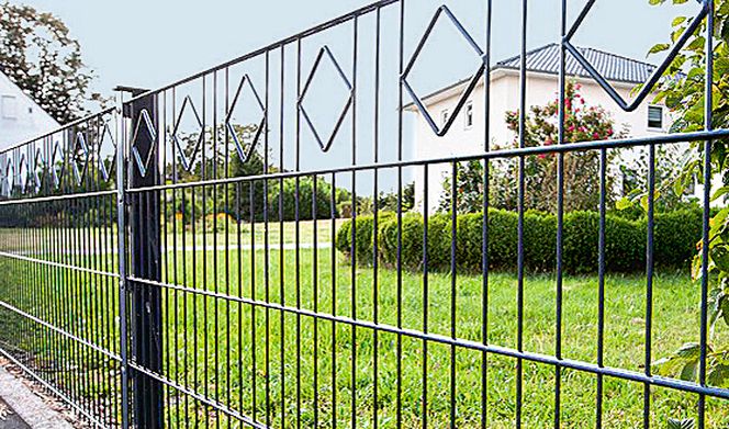

Autor: Piotr Mastalerz <p><strong>Z przetłoczeniami (3D)</strong> Wygięcia siatki nadają płotowi plastyczny wygląd, a te w górnej części tworzą rodzaj dekoracyjnego zwieńczenia panelu</p>
ogrodzenia systemowe
Autor: METALLKO <p><strong>Proste (2D)</strong> Wykonane z dwóch prętów poziomych oraz jednego pionowego. Proste linie zapewniają minimalistyczny wygląd paneli ogrodzenia</p>

Autor: METALLKO <p><strong>Ozdobne</strong> Górna część panelu prostego z dekoracją zazwyczaj o motywie geometrycznym. Stosowane jako ogrodzenia frontowe</p>

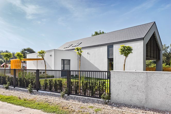

Autor: Marcin Czechowicz, projekt: Remigiusz i Arkadiusz Strzeleccy/RAAS ARCHITEKCI <p><strong>Przęsła palisadowe z elementami murowanymi.</strong> Lekki ażurowy płot na niskiej podmurówce z przęseł palisadowych połączono z masywnym murem z jasnego betonu. Tak silnie kontrastujące zestawienie przykuwa uwagę przechodniów</p>

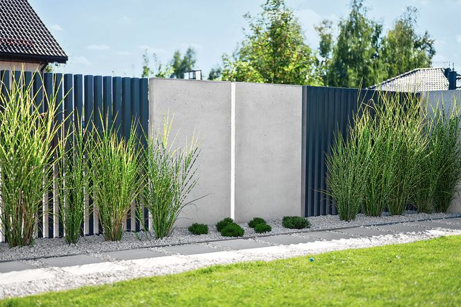

Autor: LOVEBET <p><strong>Płot grzebieniowy z prefabrykowanym murem.</strong> Palisady przęseł grzebieniowych i pełne ścianki z betonu architektonicznego ułożono w kompozycję symetryczną. Kępy traw są dodatkową ozdobą płotu</p>

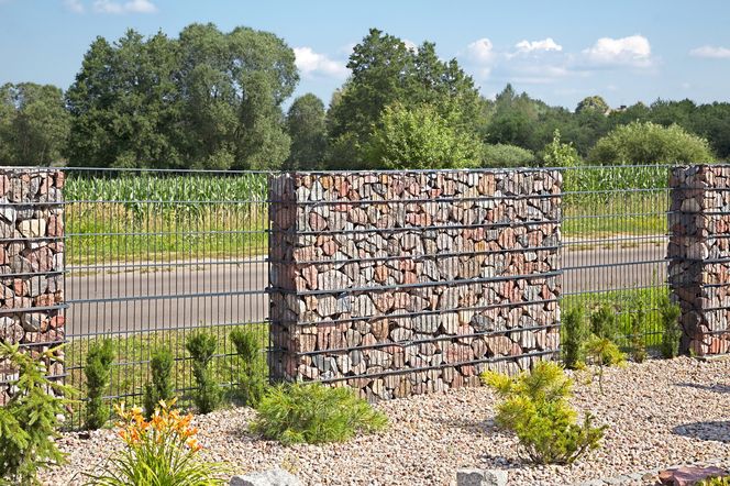

Autor: Piotr Mastalerz <p><strong>Lekka kratownica z siatki panelowej i ciężkie gabiony.</strong> Konstrukcję gabionów tworzą kosze z kratownicy panelowej, siatkę o tym samym układzie oczek wykorzystano jako przęsła między gabionami</p>
