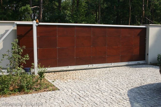

Brama przesuwna
Autor: Andrzej Szandomirski Brama przesuwna, ktorej wypełnienie stanowią panele z dekoracyjnymi elementami montażowymi
