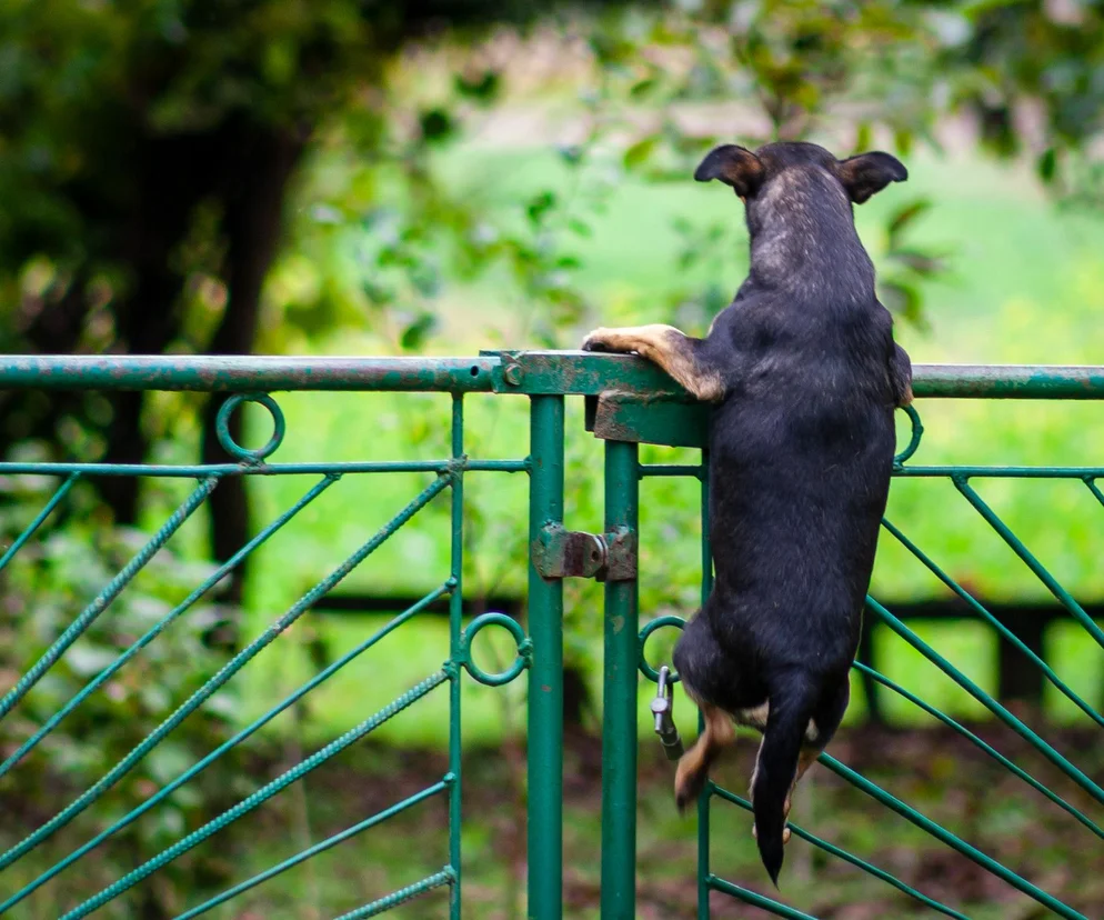

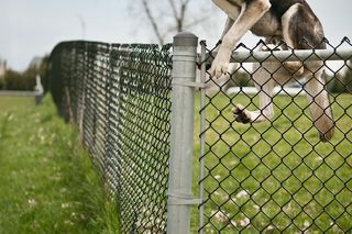

Ogrodzenie z siatki nie jest barierą, która powstrzyma niektóre psy przed ucieczką. Zdeterminowane zwierzę potrafi je przegryźć, podkopać lub nawet się po nim wspiąć. Jak rozwiązać ten problem? Oto skuteczne rozwiązania:
wymień siatkę na tę o małych oczkach i grubym drucie – uniemożliwi zarówno wspinanie się, jak i przegryzaniewymień zwykłą siatkę na ogrodzenie panelowe z siatki stalowej lub zgrzewanej – są trudniejsze do sforsowania

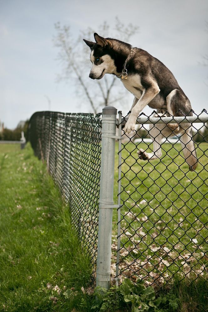

Co umieścić na szczycie płotu, aby psy nie skakały?
Niektóre psy przeskakują przez ogrodzenia. Aby skutecznie je zniechęcić, nie należy absolutnie zakładać na szczyt płotu żadnych ostrych nakładek. Pies, dopóki nie skoczy i nie zrobi sobie krzywdy, nie będzie wiedział, co mu grozi.
Z pewnością nie chcesz, aby uczył się na błędach i zrobił sobie krzywdę, więc zamiast tego przemyśl poniższe zabezpieczenia.
Propozycje zabezpieczeń górnej krawędzi ogrodzenia przed psami:
  • rolki antyskokowe (ang. coyote rollers) – cylindry obracające się wokół własnej osi uniemożliwiają psu złapanie przyczepności
  • nakładki odginane do wewnątrz – druty lub siatki stalowe zamontowane pod kątem 45°.
  • obsadzenie płotu gęstą roślinnością, np. dziką różą albo gęstym i wysokim żywopłotem

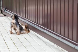

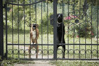

Co dać pod bramę, żeby pies nie przechodził?
Bramy i furtki to najczęstsze „słabe punkty” ogrodzenia. Nawet niewielka szczelina może wystarczyć, by pies wydostał się na zewnątrz.
Jak zabezpieczyć bramę przed psem?
  • zamontuj szczotkę podbramową – skutecznie zasłoni prześwit
  • zamykaj bramkę na klucz, jeśli pies nauczył się otwierać ją pyskiem lub łapą
  • zamontuj pastuch dla psów
