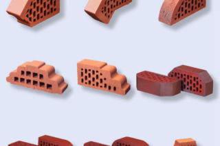

Kształtki elewacyjne – do ścian, murków i małej architektury
Kształtki elewacyjne są przeznaczone są do wznoszenia i wykańczania budowli pionowych: ścian, murków oporowych, ławek, słupów, cokołów, grilli i innych elementów małej architektury. Mogą być użyte w powiązaniu z cegłami klinkierowymi lub samodzielnie jako wykończenie elementów wykonanych z innych materiałów.
Krawędzie kształtek bywają różnie wyprofilowane: ścięte pod ostrym kątem, zaokrąglone, pofałdowane lub fantazyjnie powycinane. Każda kształtka jest zazwyczaj produkowana w dwóch wariantach­ – z wyprofilowaniem tylko z jednej strony lub z obu, przy czym powierzchnia licowa kształtek jest zawsze tylko jedna.

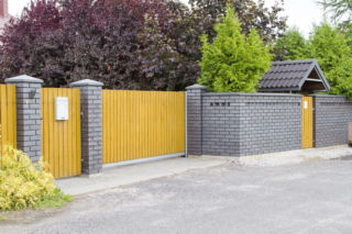

Daszki ogrodzeniowe z klinkieru – ochrona muru przed wodą
Daszki ogrodzeniowe produkowane są z myślą o ogrodzeniach. I to nie tylko tych wymurowanych z cegły, ale również z innych materiałów (kamienia, bloczków betonowych itp.). Są dostępne w kilku tak dobranych rozmiarach, aby ich dopasowanie odpowiednio do szerokości muru nie sprawiało kłopotu.
Mogą mieć postać dwuspadowego daszku albo kształtki z zaokrąglonymi krawędziami, ale zawsze z fabrycznie wykonanym kapinosem. Ułożone jeden obok drugiego ochronią przed wnikaniem wody nawet bardzo długie mury. Nadają się również do przykrycia słupków ogrodzeniowych, tyle że na brzegach trzeba wtedy umieścić elementy pełne.

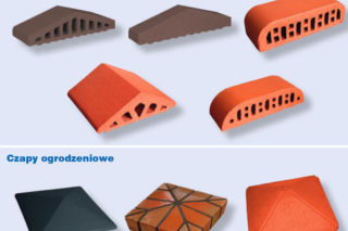

Czapy ogrodzeniowe – wykończenie słupów
Są przeznaczone są przede wszystkim do przykrywania słupów ogrodzeniowych, dlatego najczęściej mają podstawę kwadratową (rzadziej prostokątną) pozwalającą na przykrycie słupów o kilku standardowych wymiarach.
Zazwyczaj są czterospadowe (choć mogą być również dwu- lub jednos­padowe) z kapinosem na spodniej stronie. Ich wzornictwo jest dość zróżnicowane, od prostych do bogato zdobionych.
