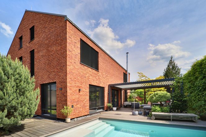

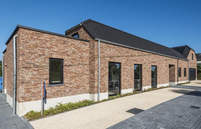

Fasady ceglane

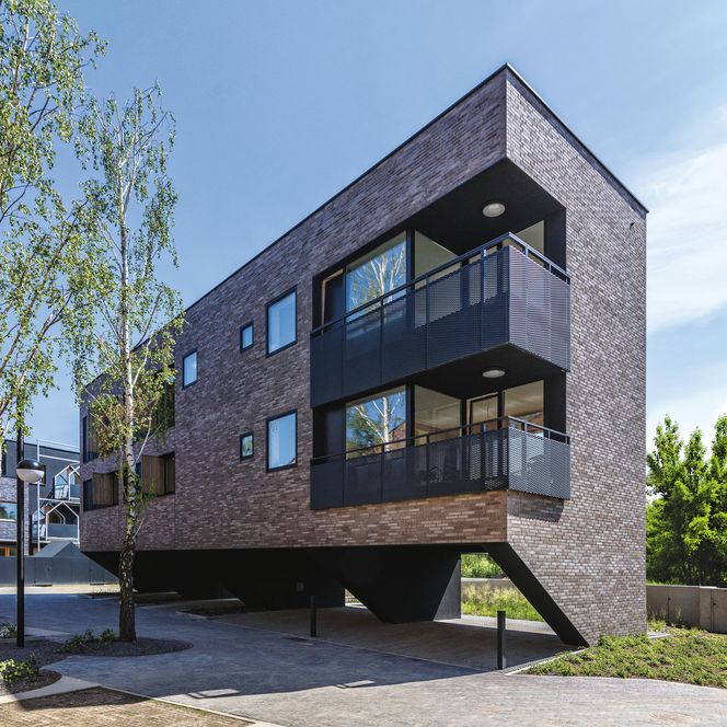

Autor: CEKOBUD/ Materiały prasowe Cegły licowe są dostępne w wielu barwach bliskich naturze, natomiast brak wśród nich modeli o kolorach bardziej oryginalnych

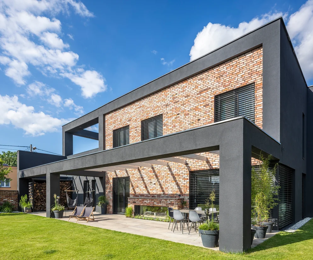

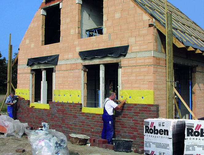

Fasady ceglane

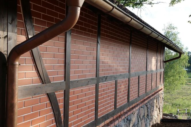

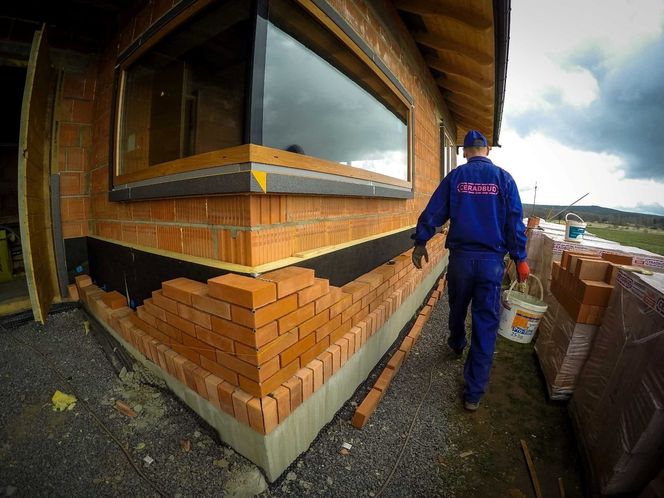

Autor: CERABUD/ Materiały prasowe Elewacje z cegieł powstają w trójwarstwowej technologii wznoszenia ścian. Pierwsza jest warstwa nośna, drugą tworzy otulina termoizolacyjna, a trzecia to mur fasadowy

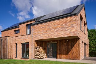

Fasady ceglane

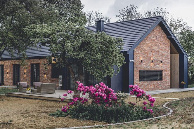

Autor: WIENERBERGER/ Materiały prasowe Zaletą cegieł licowych i klinkierowych jest to, że doskonale współgrają z innymi materiałami – od klasycznych po najbardziej nowoczesne

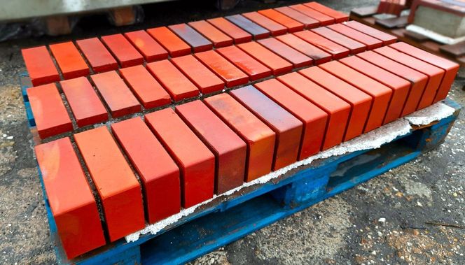

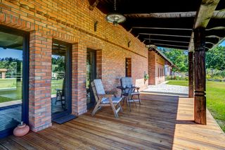

Fasady ceglane

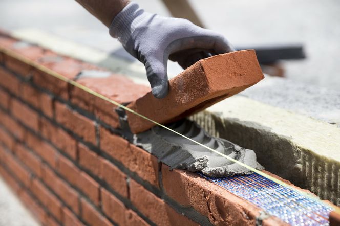

Autor: WIENERBERGER/ Materiały prasowe Długie i wąskie cegły często są murowane na cienką spoinę. Brak fug daje wrażenie większej jednorodności

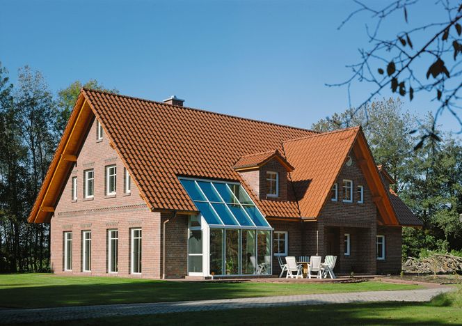

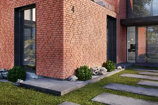

Fasady ceglane

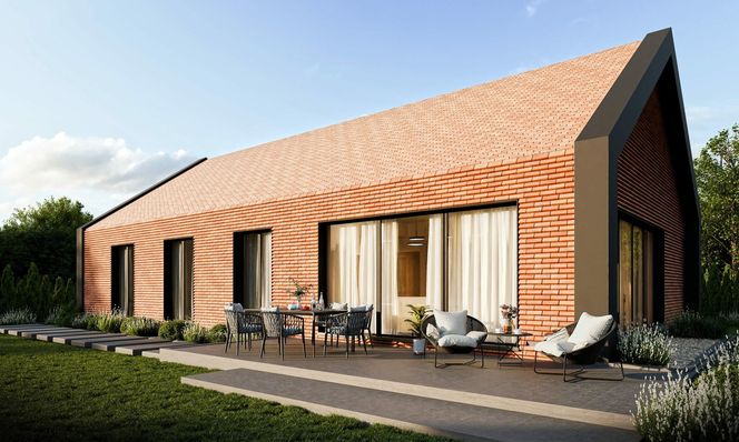

Autor: RÖBEN/ Materiały prasowe Projektując ceglaną elewację, można dobrać elementy o rożnych kolorach, zastosować różne wiązania murarskie lub pokusić się o stworzenie fasady z wystającymi cegłami, co nadaje jej efekt trójwymiarowości

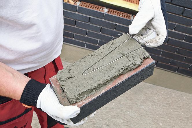

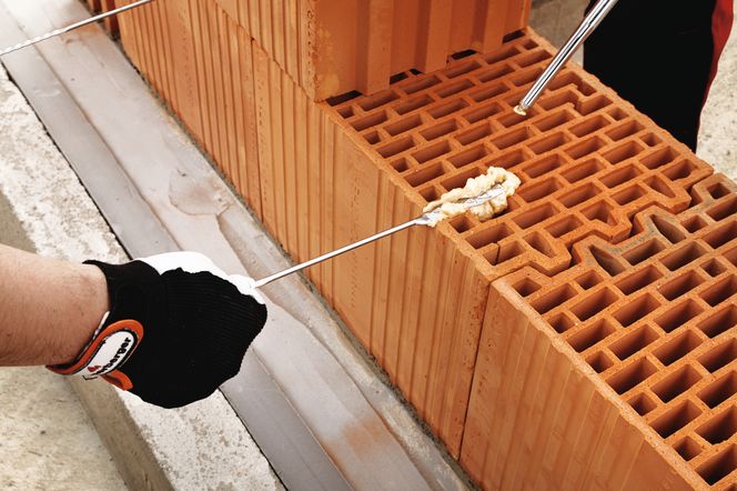

Ściany trójwarstwowe nie są łatwe w budowie, a ich wnoszenie wymaga zastosowania licznych dodatkowych akcesoriów. Przede wszystkim chodzi tu o kotwy spinające mur nośny z elewacyjnym. Wytwarzane są one ze stali nierdzewnej.
Zwykle wystarcza ich pięć sztuk na 1 m2. Są rozmieszczane w rozstawie poziomym - co 50 cm, i pionowym - co 40-45 cm. Dodatkowo wokół otworów okiennych i drzwiowych liniowo umieszcza się kołki – trzy sztuki na metr. Na kotwy nadziewa się płyty ociepleniowe. Plastikowe tarcze nasadzone na trzpienie kotew pozwalają docisnąć materiał termoizolacyjny do ściany. Tarcze nie tylko dociskają ocieplenie, ale także, dzięki znajdującym się na nich kapinosom, umożliwiają ściekanie skraplającej się na metalu wody. Tarcze zapewniają też odstęp między ociepleniem a murem fasadowym, w którym powietrze będzie cyrkulować i usuwać stamtąd nadmiar wilgoci.
Konieczne jest więc pozostawienie otworów wentylacyjnych wprowadzających powietrze do takiej szczeliny. Wloty znajdują się w pierwszej, a wyloty w ostatniej warstwie cegieł. Aby owady ani gryzonie nie dostawały się takimi szczelinami między oba mury, warto stosować wąskie puszki wentylacyjne. Wstawia się je między cegły, zamiast robić między nimi spoinę pionową.

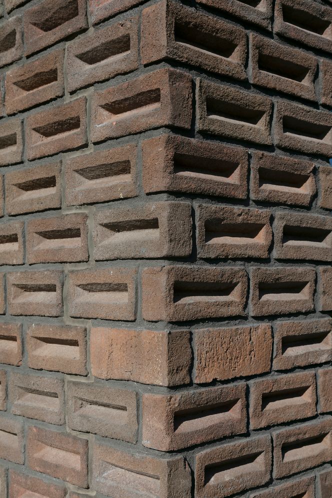

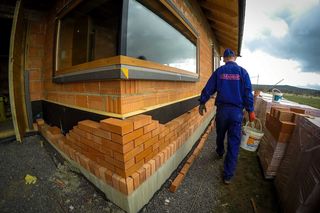

Fasady ceglane

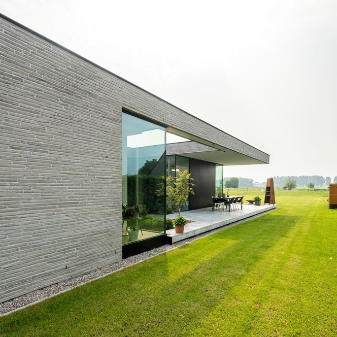

Autor: RÖBEN/ Materiały prasowe Światłocień uzyskany dzięki użyciu cegieł profilowanych przełamie monotonię dużych, murowanych płaszczyzn

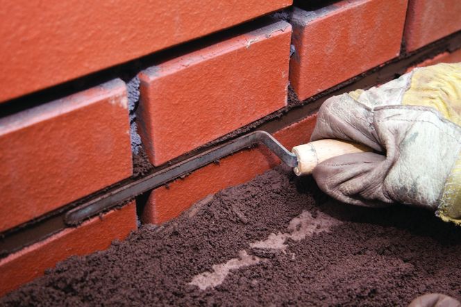

Fugi na elewacji z cegły – rodzaje, kolory i techniki spoinowania
Aby zyskać na ceglanej fasadzie ciekawszy efekt kolorystyczny, zaleca się użyć specjalnej, gotowej masy spoinującej, którą nanosi się 7-10 dni po wymurowaniu ściany. Bogata kolorystyka takich zapraw pozwala dopasować rysunek fug do barwy cegieł lub przeciwnie – uzyskać siatkę linii o kolorze kontrastującym z murem.
Fugi mogą być gładkie, czyli zlicowane z płaszczyzną cegieł. Gdy będą wklęsłe (środkowa część fugi zagłębiona względem lica cegieł na 2-3 mm) albo cofnięte, czyli równomiernie zagłębione, wówczas powstanie wrażenie większej trójwymiarowości fasady. Podobny efekt uzyskuje się, robiąc fugi ścięte, kiedy tylko jedna ich krawędź jest zlicowana z frontową płaszczyzną cegły. Spoiny między cegłami mogą też różnić się grubością. Tradycyjne mają nawet około 8-15 mm, cienkie – zaledwie 2-3 mm.

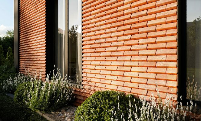

Fasady ceglane
Autor: CEKOBUD/ Materiały prasowe Ceramiczne kształtki mocowane mechanicznie do profili nośnych ustawione są skośnymi rzędami, co daje efekt trudny do uzyskania podczas wznoszenia muru z cegieł

Autor: WIENERBERGER/ Materiały prasowe W murach nośnych z bloczków i pustaków najłatwiej i najtaniej jest stosować kotwy, które nie mają gwintu. Układa się je w spoinach poziomych podczas murowania

Ceramiczne kształtki mocowane na sucho
Wiele firm ma w ofercie okładziny w postaci niedużych kształtek mocowanych do rusztu nośnego, wcześniej połączonego ze ścianami. Niedawno pojawił się też system fasadowy wykorzystujący specjalne, ręcznie formowane kształtki o rozmiarach zbliżonych do typowej cegły.
Kształtki takie mocuje się do metalowych profili przykręconych do ścian w równoległych, poziomych rzędach. Nie jest tu konieczne pozostawianie szczeliny wentylacyjnej. Kształtki łączy się z rusztem wkrętami przekładanymi przez fabrycznie przygotowane otwory.
Zaletą tej metody, oprócz łatwości i tempa montażu, jest niespotykany efekt dachówkowego ustawienia kształtek. Tak wykończona fasada wygląda, jakby tworzyły ją ceramiczne żaluzje.

Autor: WIENERBERGER/ Materiały prasowe Do nanoszenia i wyrównywania zaprawy spoinującej używa się specjalistycznej, wąskiej kielni
