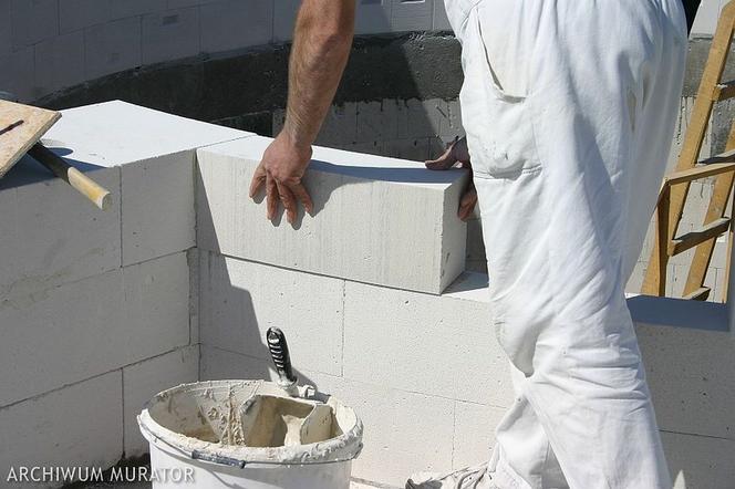

Ściany działowe z betonu komórkowego
Do budowy ścian działowych z betonu komórkowego używa się najczęściej gazobetonowych płytek grubości 11,5 lub 12 cm. Można też zastosować bloczki grubości 18 cm. Do murowania ścianek z betonu używa się zwykłych zapraw cementowo-wapiennych, cienkowarstwowych zapraw klejowych lub nawet piany murarskiej.
