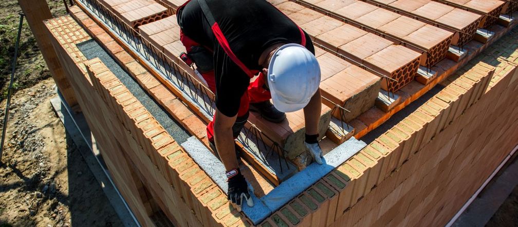

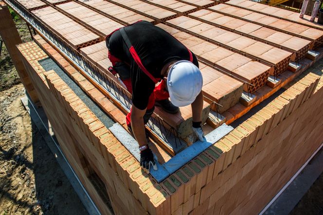

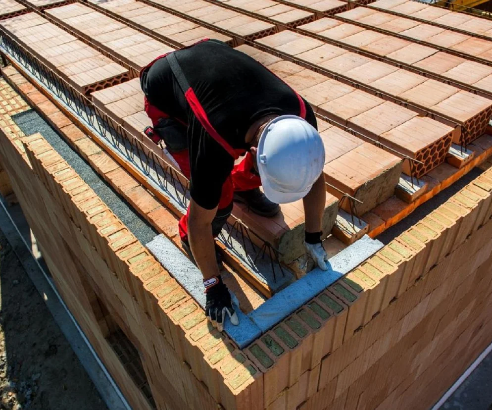

Mostki termiczne wieniec - aby w ścianach jednowarstwowych wieniec nie stał się mostkiem termicznym, ociepla się go pasami wełny lub styropianu

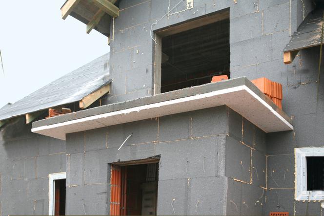

Żelbetowe płyty konstrukcyjne balkonów są na ogół połączone z płytami stropowymi i tworzą jeden element. Gdy ocieplimy tylko ściany, betonowa płyta pozostaje bez izolacji i przez nią ciepło ucieka z domu na zewnątrz. Nie wystarczy zaizolować jej tylko od góry. Płyty konstrukcyjne balkonów będą wielkimi mostkami termicznymi, jeśli nie ocieplimy ich także od spodu i najlepiej również po bokach.

Autor: Andrzej T. Papliński Płyty balkonu lub nadwieszone części płyt tarasowych trzeba ocieplać od spodu i od góry, a także po bokach

W ścianach jednowarstwowych mostki termiczne mogą się tworzyć wzdłuż wieńców lub nadproży, ale tylko wtedy, gdy zostaną one niepoprawnie wykonane. Wieńce w takich murach powinny być ocieplone pasem materiału termoizolacyjnego i obudowane od zewnątrz – zależnie od zastosowanego materiału ściennego – cienkimi pustakami z ceramiki poryzowanej lub płytkami z betonu komórkowego. Nadproża też wymagają wtedy ocieplenia. Umieszcza się je wewnątrz kształtek nadprożowych U albo między zestawianymi ze sobą wąskimi belkami nadprożowymi stosowanymi w domach z ceramiki poryzowanej. W budynkach z betonu komórkowego najwygodniej wbudować w miejscach nadproży prefabrykowane belki, które mają wystarczająco dobrą izolacyjność termiczną i nie wymagają docieplania.
W ścianach ocieplanych od zewnątrz warstwa termoizolacji osłania żelbetowe belki nadprożowe i wieńce, więc tu nie mają one szans stać się mostkami termicznymi.
