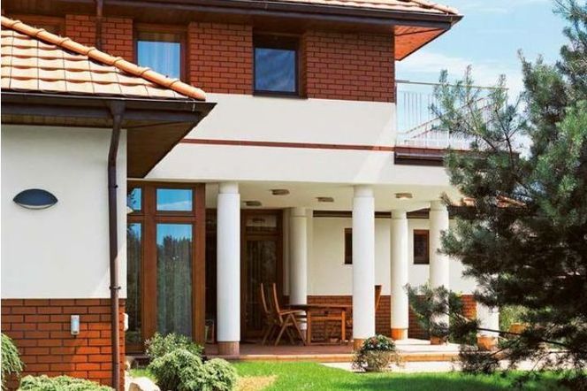

Kolumny betonowe
Autor: Andrzej Szandomirski Najwyższej jakości szalunki do kolumn zapewniają im idealnie gładką powierzchnię
