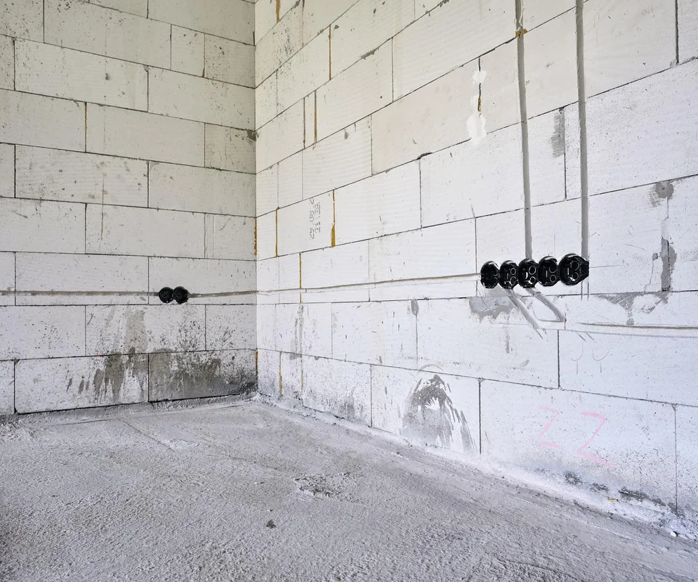

Instalacja elektryczna w betonie komórkowym
Z rozdzielni zwykle umieszczonej w pomieszczeniu technicznym najlepiej rozprowadzić w całym budynku przewody w peszlach schowane w posadzkach, a stamtąd w bruzdach w ścianach do puszek gniazd i włączników oraz do miejsc zamocowania urządzeń elektrycznych. Gdy ściany są równe, to można układać je na nich. Przewody w bruzdach mocuje się gipsem punktowo lub drucikami w takich odległościach, żeby przewód nie odstawał, mniej więcej co 0,5 m. Bruzdy należy oczyścić z pyłu, a następnie wypełnić tynkiem (najlepiej mocną obrzutką). Przewody trzeba prowadzić pionowo, skręty powinny iść pod kątem prostym. Zgodnie z przepisami należy zachować bezpieczne odległości od gazu i wody.
Jak układać instalacje w ścianach z betonu komórkowego
Autor: Solbet/ Materiały prasowe Pod puszkę elektryczną wiertłem o średnicy 65 mm wykonuje się otwór. Zwinięty zapas przewodu umieszcza się w puszce, a pozostałą część wsuwa w bruzdę i mocuje drucikami
