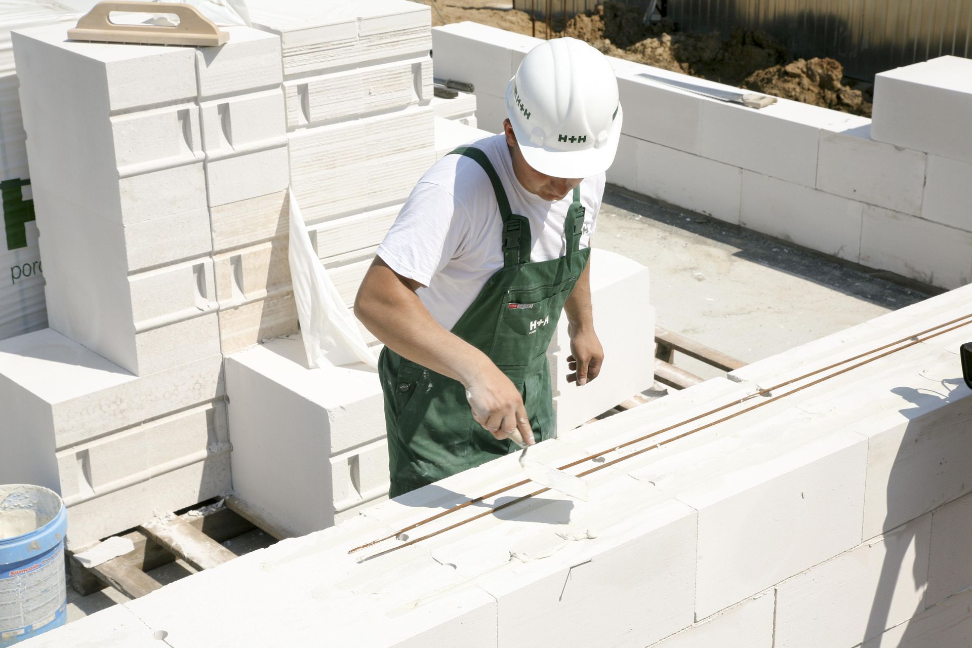

Beton komórkowy
Autor: Andrzej T. Paplinski Budowa domu w technologii betonu komórkowego.

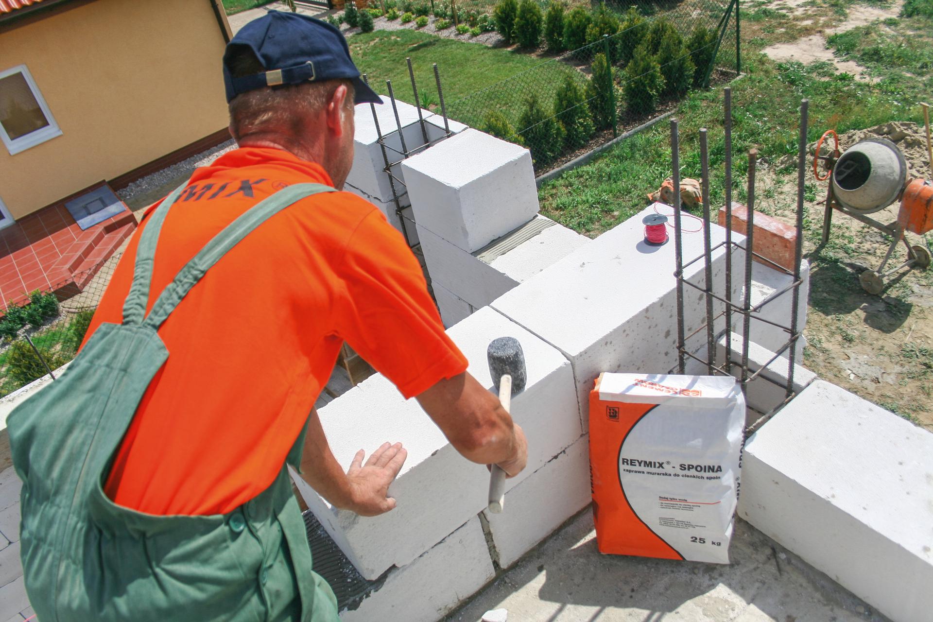

dom
Autor: REYMIX Beton komórkowy jest łatwiejszy do samodzielnej budowy. Elementy są bowiem w miarę lekkie, duże i łatwe w obróbce

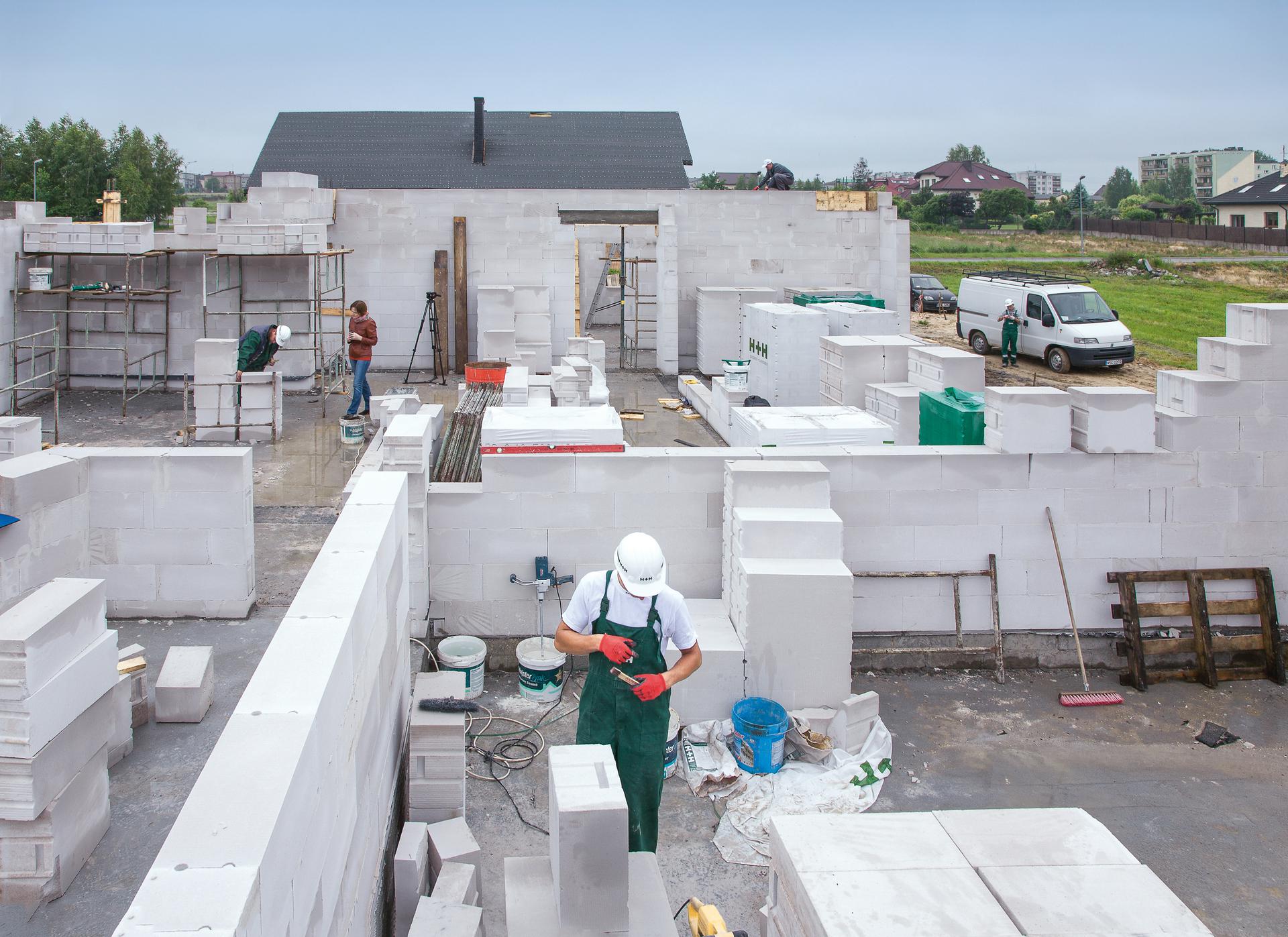

Łatwość budowy: beton komórkowy czy ceramika poryzowana
Dziś domy na ogół wznoszą specjalistyczne firmy, ale wciąż jeszcze trafiają się inwestorzy skłonni obniżyć koszty budowy poprzez rezygnację z zatrudniania murarzy. Samodzielna budowa to także remedium na coraz większe kłopoty ze znalezieniem dobrych wykonawców i niewątpliwie wyzwanie dające powód do dumy po jego ukończeniu. Wówczas bardzo liczy się łatwość przenoszenia, obróbki i montażu materiału, brak konieczności używania drogich i trudnych w obsłudze narzędzi, a przede wszystkim to, żeby materiał wybaczał drobne braki doświadczenia. Pod tym względem zdecydowanie wyróżnia się beton komórkowy. Bloczki są duże i stosunkowo lekkie, a dzięki temu łatwe do noszenia i ustawiania. Ich porowatość ułatwia cięcie, do czego wystarczy ręczna piła z hartowanymi zębami. Kolejny plus to łatwe szlifowanie bloczków z betonu komórkowego – przy użyciu taniego ręcznego tarnika da się skorygować drobne krzywizny, odchyłki od pionu i poziomu. W betonie komórkowym bardzo łatwo się wierci (bez udaru), wycina otwory i żłobi kanały na przewody instalacyjne (ręczną bruzdownicą).
Ceramika jest mniej przyjazna niedoświadczonym murarzom. Aby skracać bloczki, potrzeba piły mechanicznej. Ciężar elementów jest porównywalny, ale nie mają one uchwytów do transportowania, takich jak niektóre bloczki z betonu komórkowego. Murując ściany na cienką spoinę, a to obecnie bardzo popularna metoda, trzeba zwracać ogromnie dużo uwagi na właściwe wypoziomowanie pierwszej warstwy pustaków. Jakakolwiek nierówność zostanie bowiem powielona w kolejnych warstwach – pustaków nie da się wyrównać z wierzchu tarnikiem tak jak białych bloczków. Bardziej kłopotliwe jest także wiercenie i wycinanie kanałów lub większych otworów w ceramice poryzowanej.Natomiast ogromnym ułatwieniem jest możliwość murowania na specjalną pianę poliuretanową. Nanosi się ją pistoletem, prosto z puszki. To duże ułatwienie w porównaniu ze zwykłymi zaprawami, które trzeba najpierw rozrabiać wodą, a później starannie nakładać kielnią lub specjalnym podajnikiem skrzynkowym. Oczywiście murowanie na piankę przyśpiesza budowę. Trzeba jednak wiedzieć, że w ten sposób można wznosić ściany tylko z pustaków specjalnie szlifowanych.

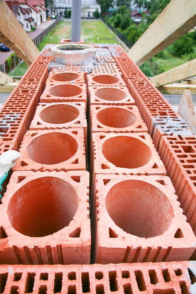

Pustaki wentylacyjne
Autor: Andrzej T. Papliński Z ceramiki wytwarza się pustaki wentylacyjne, których nie produkuje się z betonu komórkowego
