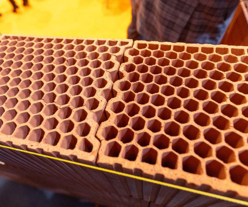

Otwory w pustaku
Autor: materiały prasowe Wienerberger/ Materiały prasowe Gęsta mozaika otworów w pustaku ma przede wszystkim poprawić jego izolacyjność cieplną

Układ otworów w pustaku nie ma znaczenia: MIT
Taki argument stosują czasem sprzedawcy lub wykonawcy, doradzając inwestorowi wybór materiału. Czy kryje się za tym rzeczywista wiedza, czy chęć zbycia marudnego klienta byle czym?
– Układ otworów ma kluczowe znaczenie – mówi Mirosław Rzeszutko. – Rodzaj drążeń i ich ilość w pustaku wpływają na jego parametry użytkowe, jak chociażby izolacyjność termiczną i akustyczną. Skomplikowany układ drążeń poprawia parametry cieplne ściany. To właśnie dzięki niemu oraz poryzacji ściany z pustaków mogą mieć współczynnik przenikania ciepła
U dochodzący do 0,23 W/(m2.K). Zastosowanie innego układu drążeń i odpowiednia modyfikacja materiału ceramicznego pozwalają z kolei na uzyskanie produktu na ściany o podwyższonej izolacyjności akustycznej – dodaje Mirosław Rzeszutko.
– Można powiedzieć, iż tworzywo ceramiczne jest lepszym przewodnikiem ciepła aniżeli powietrze zgromadzone w otworach między ściankami wewnętrznymi pustaka. Dlatego też, aby zredukować przenikanie ciepła, otwory projektuje się tak, aby maksymalnie wydłużyć drogę dyfuzji ciepła z jednej powierzchni pustaka na drugą. Mając na uwadze powyższą zależność, powinno się budować ściany z pustaków w taki sposób, aby dłuższe boki otworów były ustawione równolegle do lica ściany. W przeciwnym wypadku opór cieplny pustaka jest mniejszy. Straty muszą zostać skompensowane użyciem grubszej warstwy izolacji cieplnej, czyli styropianu lub wełny mineralnej – wyjaśnia Andrzej Janiszewski.
Zobacz także:
– Współczynnik przewodzenia ciepła ceramicznych produktów budowlanych zależy głównie od udziału drążeń w przekroju i od ich geometrii – potwierdza Franciszek Wójciak. – Korzystne są drążenia wąskie o dużej długości, ułożone gęsto i naprzemiennie, w taki sposób, aby tworzyły jak największy labirynt – dodaje.
