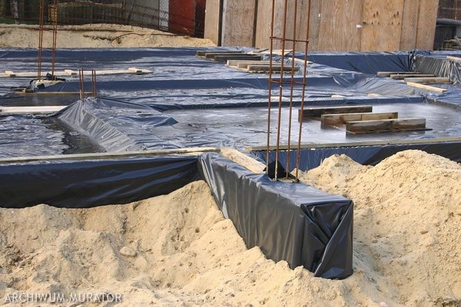

Zabezpieczenie fundamentów
Autor: Andrzej Szandomirski Solidna betonowa podłoga na gruncie wraz z hydro- i termoizolacją stanowi barierę dla radonu.
