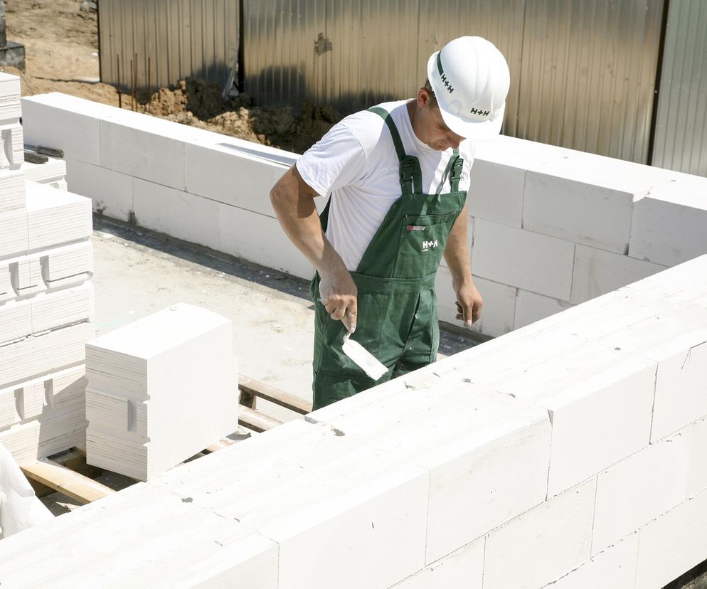

Bloczki z betonu komórkowego i silikatowe świeżo po wyprodukowaniu zawierają dużo wilgoci technologicznej i nie ma nic dziwnego w tym, że docierają na budowę mokre. Ale przed rozpoczęciem wznoszenia z nich ścian powinny wyschnąć, a dodatkowa woda deszczowa może znacznie opóźnić ich wysychanie.

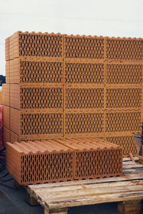

Inaczej jest z pustakami ceramicznymi. Wypala się je w piecu, więc po wyprodukowaniu nie zawierają wilgoci. Na czas przechowywania i transportu owija się je folią i na budowę docierają suche. Problem z ich zawilgoceniem może się więc pojawić dopiero po zdjęciu folii, czyli zwykle wtedy, gdy już wykonuje się z nich ścianę. Ich liczne puste przestrzenie mogą się wypełnić wodą opadową, a to prowadzi do długotrwałego nadmiernego zawilgocenia muru. Mokra ściana to ogromne ryzyko pojawienia się na niej pleśni i grzybów oraz zwiększone koszty ogrzewania domu. Ponieważ usunięcie wilgoci w przypadku najpopularniejszych w Polsce ścian dwuwarstwowych jest trudne, lepiej się postarać, żeby do zamoczenia muru nie doszło.

Murowanie ścian z mokrych bloczków czy pustaków to nie najlepszy pomysł przede wszystkim dlatego, że nadmiar wody może negatywnie wpłynąć na jakość spoiny. Przedostająca się do niej wilgoć z materiału murowego zakłóca jej wiązanie, przez co mur jest osłabiony i łatwo pęka. Poza tym, gdy bloczki lub pustaki są mocno nasiąknięte wodą, kłopotliwe będzie późniejsze osuszenie wzniesionych z nich ścian. A dopóki mur nie jest suchy, nie można nakładać na niego tynku, szczególnie gipsowego, bo ten mocno utrudni odparowanie wody ze ściany. Do tego wysoka wilgotność muru wydłuża proces wiązania tynku i może być przyczyną jego odpadania.

Autor: Jolanta Pietrucha Usunięcie wody z licznych otworóz w pustakach jest bardzo trudne, dlatego na czas przerw w murowaniu dobrze jest zakrywać je folią budowlaną

Nie ma wątpliwości, że najlepiej je po prostu wysuszyć przed rozpoczęciem murowania. W tym celu nie trzeba specjalnie nic z nimi robić - wystarczy, że przez pewien czas nie będą miały kontaktu z wodą. Latem, kiedy jest ciepło, wyschną w ciągu kilku dni, ale w niskiej temperaturze może to potrwać nawet parę tygodni. Wówczas można przyspieszyć suszenie, używając nagrzewnic budowlanych, tylko trzeba to robić ostrożnie, bo nadmierne podgrzewanie mokrego materiału grozi uszkodzeniem jego struktury.

Dobrym zwyczajem jest przykrywanie powstającego, niedokończonego muru folią na koniec dnia. Zwłaszcza wtedy, gdy jest z pustaków, ale i bloczki warto chronić przez zamoczeniem przez deszcz, żeby niepotrzebnie nie wydłużać procesu ich wysychania. Tym bardziej dlatego, że w bloczkach silikatowych są otwory, w których podczas deszczu będzie się gromadzić trudna do usunięcia woda.
