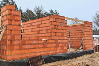

tradycyjne mury
Autor: Tomasz Rybarczyk Mury z ceramiki poryzowanej wznosi się też przez łączenie pustaków na tradycyjne spoiny. To dobre rozwiązanie, zwłaszcza gdy prace powierza się doświadczonym murarzom. O izolacyjności termicznej przegrody i tak zadecyduje warstwa ocieplenia

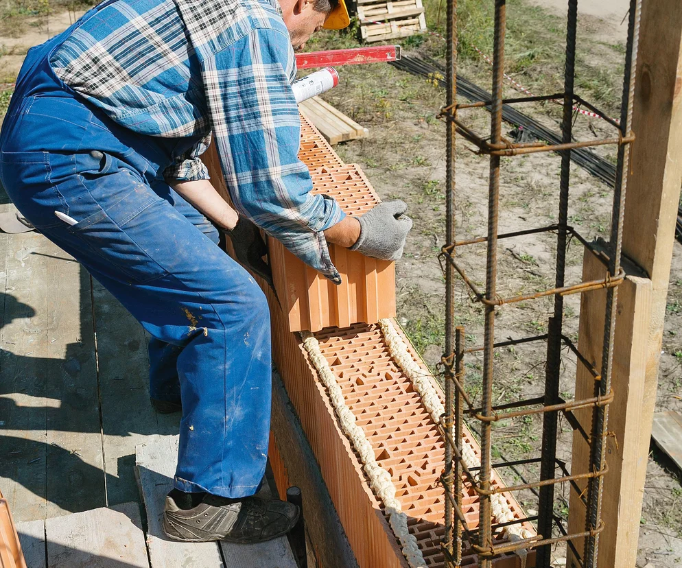

W przypadku klejów poliuretanowych w zaleceniach producentów znajdziemy informacje, że mury można wznosić w temperaturze od –5°C do 35°C, ale klej powinien mieć temperaturę 10-25°C (optymalnie do 20°C). Co ważne, przy wiązaniu kleju jest potrzebna dosyć duża wilgotność, a nawet jest zalecane spryskiwanie elementów murowych wodą.

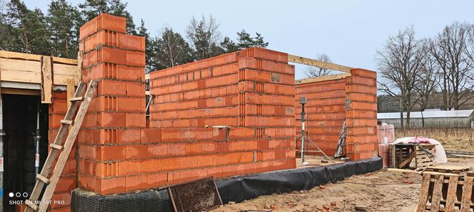

Autor: Tomasz Rybarczyk Obecnie buduje się systemowo, używając elementów murowych razem z rekomendowanymi (a często oferowanymi w komplecie) zaprawami. Korzysta się również z elementów uzupełniających i prefabrykowanych nadproży

To wyroby, których nie można nazywać zaprawami murarskimi. Służą do wykonywania murów z bardzo dokładnych elementów murowych: bloczków z betonu komórkowego lub szlifowanej ceramiki. Nanosi się je z dozownika (puszki), natryskując pasmowo tak zwane warkocze. Grubość spoin w gotowym murze to dziesiątki lub setki części milimetra – klej stanowi warstwę filmu klejącego pomiędzy dwoma elementami.

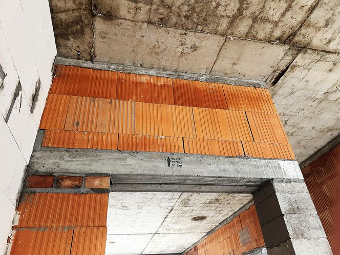

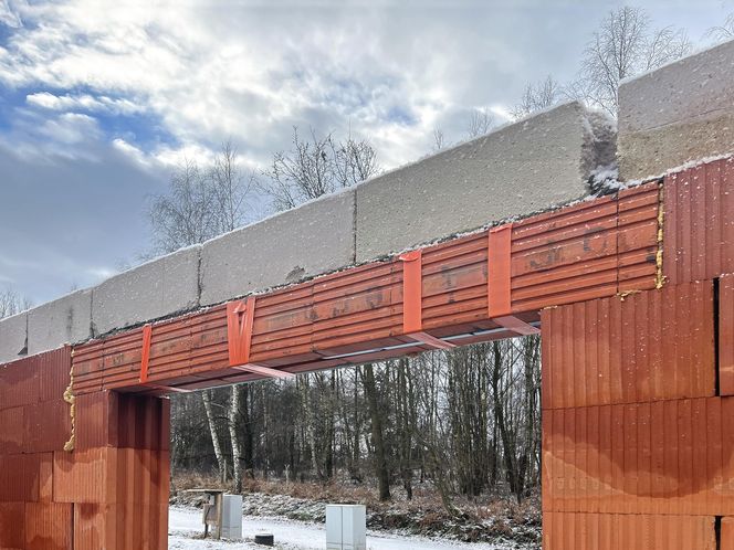

Służy tylko do klejenia elementów murowych. Nie można nim wyrównać nawet najmniejszych nierówności. Z tego względu nie jest możliwe zastosowanie kleju do wykonywania całego muru, ponieważ są miejsca, w których klej jest bezużyteczny. Na przykład w miejscach oparcia nadproży należy zastosować zaprawę zwykłą, ponieważ dokładność wymiarowa belek nadprożowych nie jest taka, jak elementów murowych. Także w miejscach, w których powinno się wzmocnić mury zbrojeniem, na przykład w strefach podokiennych, trzeba zastosować inny rodzaj zaprawy.
