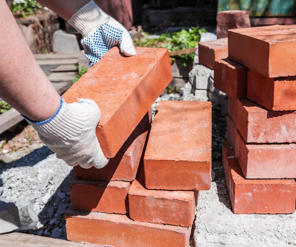

Cegła od wieków stanowi podstawę solidnych konstrukcji domowych, łącząc wytrzymałość z estetyką. W listopadzie 2025 roku rynek materiałów budowlanych stabilizuje się po wahaniach cenowych, oferując opcje dla każdego budżetu. Od ścian nośnych po elewacje - poznaj, jak wybrać odpowiedni typ cegły do budowy wymarzonego domu.

Cegła jest jednym z najstarszych i najbardziej niezawodnych materiałów budowlanych, stosowanym w konstrukcjach mieszkalnych ze względu na wysoką wytrzymałość i dobrą akumulację ciepła.
W budowie domu służy przede wszystkim do wznoszenia ścian nośnych, działowych i zewnętrznych, zapewniając izolację termiczną i akustyczną. Cegła pełna idealnie nadaje się do fundamentów i ław fundamentowych, podczas gdy wersje drążone, jak dziurawka, minimalizują mostki termiczne w ścianach zewnętrznych. Do kominów i pieców kominkowych polecana jest cegła szamotowa, odporna na wysokie temperatury do 1200°C. W nowoczesnych domach cegła klinkierowa podkreśla elewacje, tworząc trwałą i estetyczną powłokę zewnętrzną.
