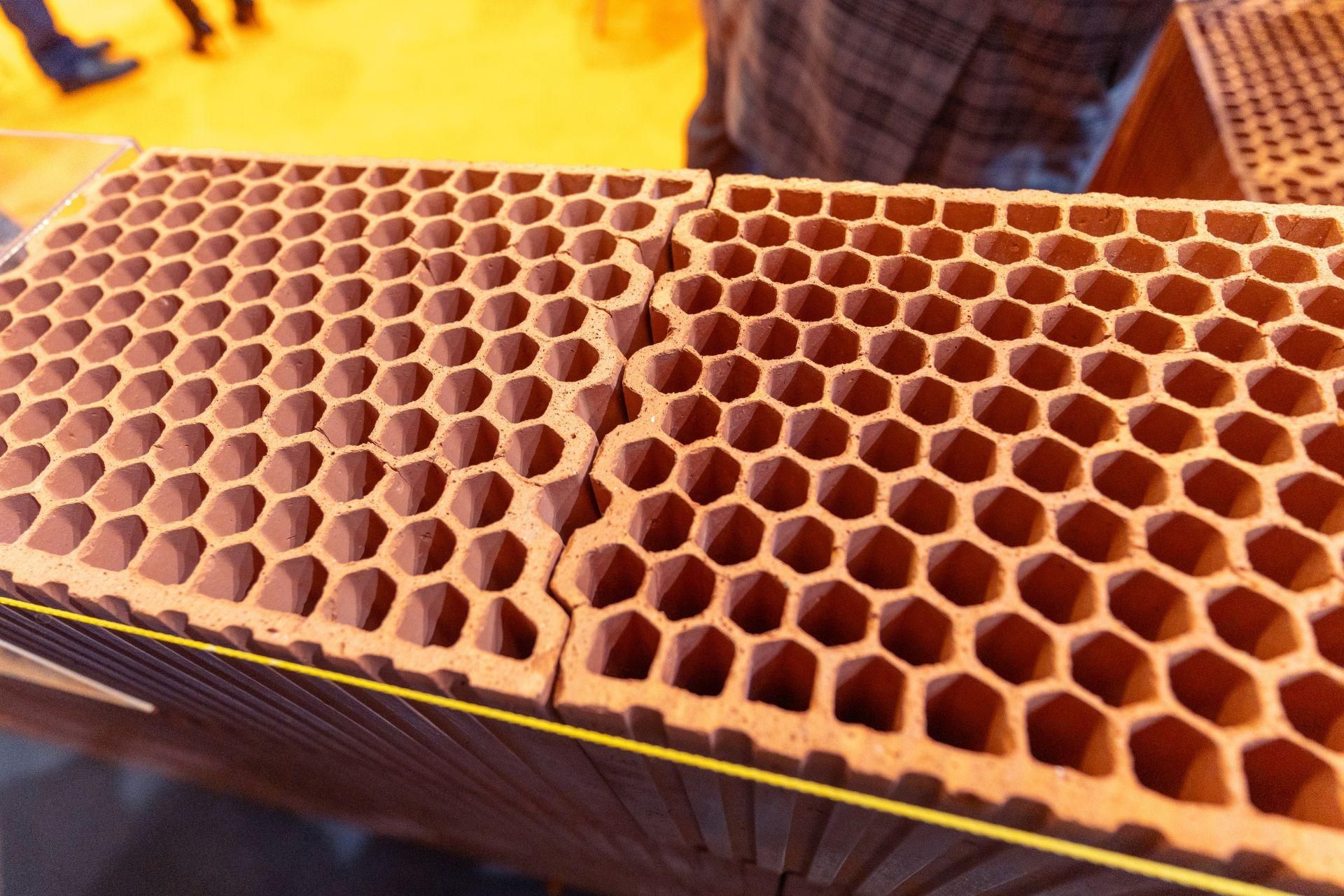

Warto więc zwrócić uwagę na produkty TERMOTON – pustaki ceramiczne o podwyższonej izolacyjności akustycznej oraz nowość TERMOTON P+W 18 AKU plus – betonowo-ceramiczny element murowy, przeznaczony do stosowania w ścianach, słupach i ścianach działowych.

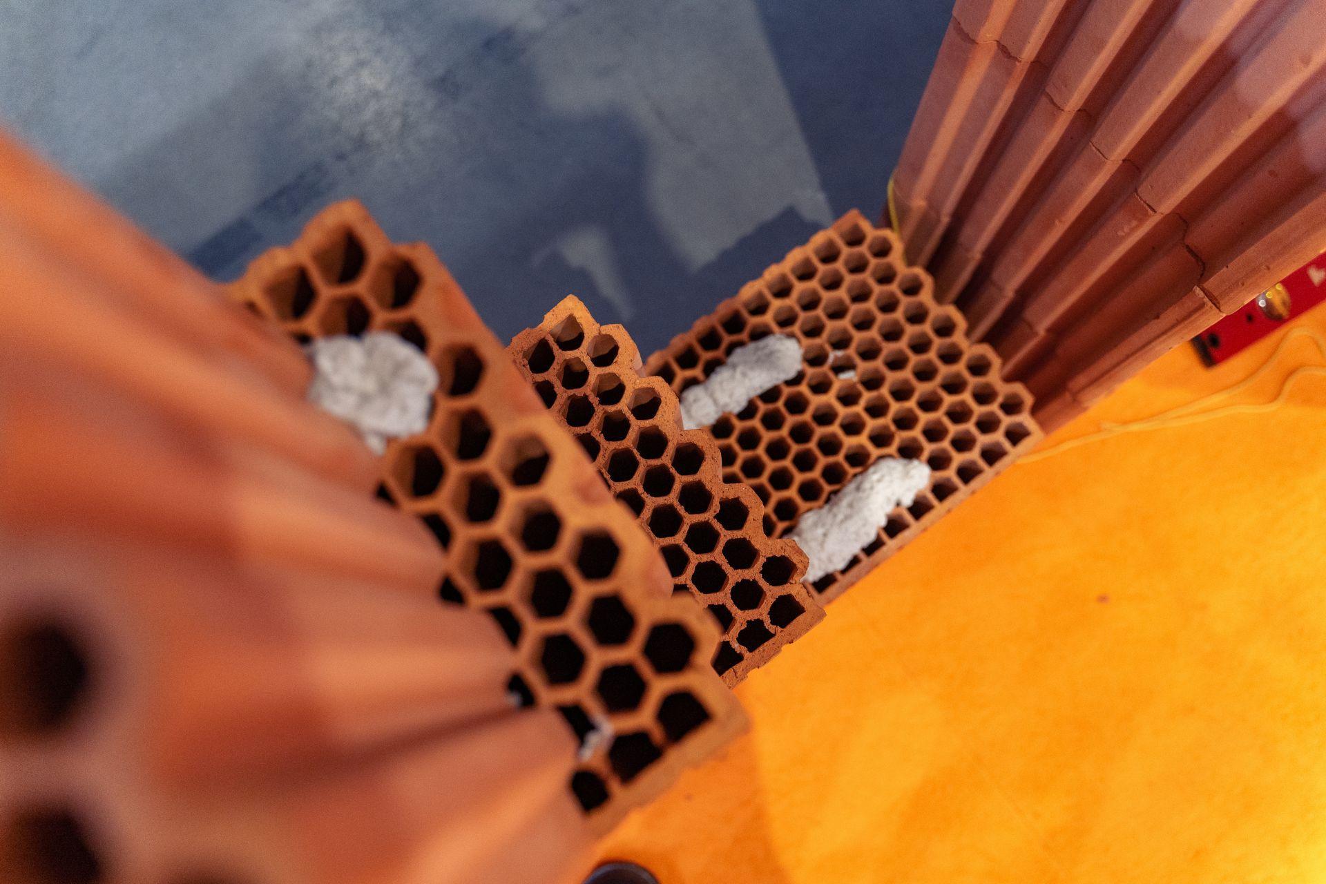

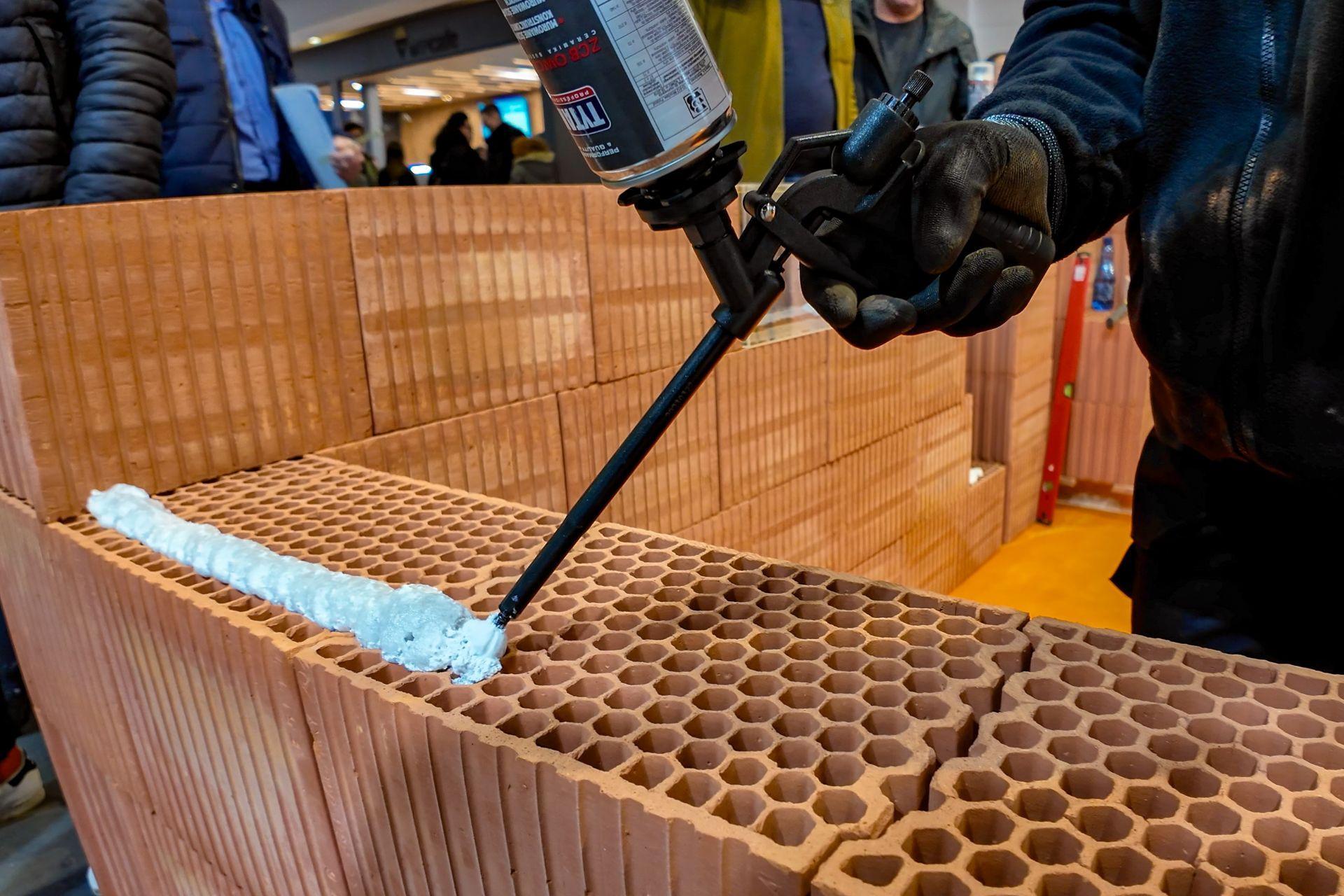

Na akustykę ścian ma wpływ także sposób budowania oraz wykończenia ścian. W przypadku TERMOTON P+W 18 AKU PLUS łączonego w pionie na pióro i wpust producent zaleca stosowanie spoin poziomych ze zwykłej zaprawy. Wskaźnik izolacyjności akustycznej (z obustronnym tynkiem gipsowym lub cementowo wapiennym o grubości minimum 10-15 mm i spoinami poziomymi z zaprawy cementowo-wapiennej 15 mm) wynosi Rw(C,Ctr) = 60(-1, -4) dB (RA1 = 59 dB i RA2 = 56 dB).
