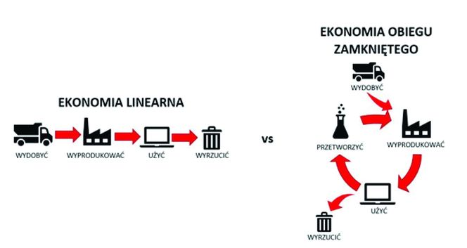

Autor: oprac. Ewa Kowalska-Ocneau/ Materiały prasowe Schematy gospodarki linearnej oraz gospodarki obiegu zamkniętego w budownictwie

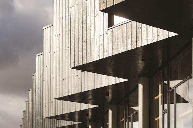

Autor: AG Gruppen/ Materiały prasowe Do wzniesienia Upcycle Studios w Ørestad (Dania) wykorzystano odpady budowlane: 75% okien pochodzi z opuszczonych budynków w północnej Jutlandii, a 1400 ton betonu pozyskano z bardzo trwałych odpadów betonowych z budowy kopenhaskiego metra. Drewno na podłogi, ściany i fasady zostało wyprodukowane ze ścinków z fabryki desek podłogowych, projekt: Lendager Group

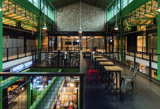

Autor: Michał Leja/ Materiały prasowe Podczas rewitalizacji Hali Koszyki w Warszawie wykorzystano pierwotne elementy zabudowy, np. stalowe konstrukcje, zabytkowe posadzki czy cegły rozbiórkowe z dawnych murów. W koncepcji nowych Koszyków dawna funkcja handlowo-usługowa została uzupełniona o biurową. Obiekt certyfikowany BREEAM Very Good, projekt: JEMS Architekci

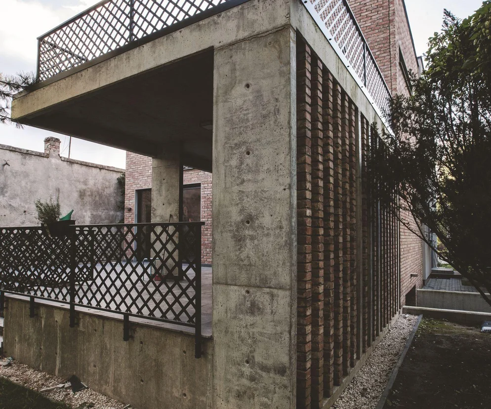

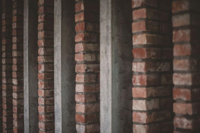

Autor: MAZM/ Materiały prasowe Do rozbudowy jednorodzinnego domu na Saskiej Kępie w Warszawie użyto cegły pozyskanej z recyklingu, z rozebranego domu z rodzinnych stron inwestorów. Połączenie cegły rozbiórkowej z betonem nadało inwestycji wyrazisty, indywidualny charakter, projekt MAZM

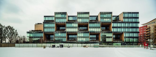

Autor: JEMS Architekci/ Materiały prasowe Zespół budynków biurowych PIXEL w Poznaniu, które zostały wzniesione z naturalnych, w minimalnym stopniu przetworzonych materiałów. Dzięki temu zarówno koszty, jak i wydatek energetyczny przy ich produkcji zostały ograniczone do minimum. Budynek certyfikowany w BREEAM na poziomie Very Good, projekt JEMS Architekci
