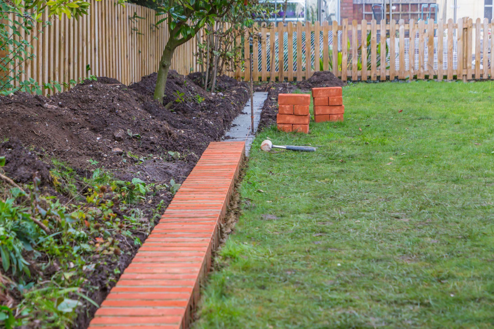

Obrzeże z cegły
Autor: CBCK-Christine/ Getty Images Do budowania obrzeża rabaty można wykorzystać stare cegły

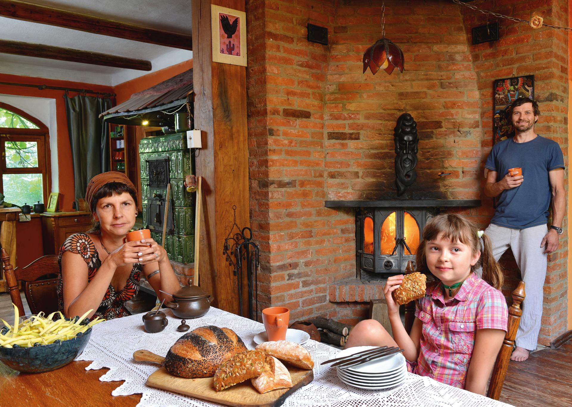

Urokliwe uroczysko 9
Autor: M. Szymański, styl. Kasia Mitkiewicz Kominek powstał, rzecz jasna, z cegły rozbiórkowej. Jest wyposażony w płaszcz wodny, dzięki czemu ogrzewa cały dom. Wkład kominkowy z żeliwnymi drzwiczkami zrobił według pomysłu Sławka zaprzyjaźniony ślusarz-spawacz, pan Zdzisław z Mszczonowa.

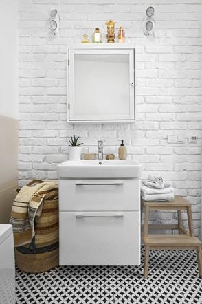

Boho scandi (2)
Autor: Kamila Markiewicz-Lubańska/Wnetrzawobiektywie.pl, styl.: Maria Szymańska Strefę umywalkową łazienki z poprzedniego zdjęcia zaprojektowanie przy ścianie wyłożonej pociętą cegłą rozbiórkową i pomalowaną farbą do łazienek. Przy szafce stoi stylowy kosz kupiony na Hm.com.
