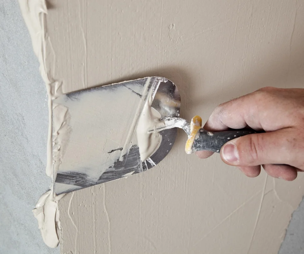

Nakładanie gładzi – warstwa wierzchnia, wymagająca starannej aplikacji. Po wyschnięciu szpachli „zgrubnej” drobne nierówności trzeba usunąć pacą, następnie omieść szczotką, a potem nałożyć cienką warstwę gładzi (tzw. finisz), jeśli potrzeba, to dwukrotnie. Na rynku dostępne są produkty do nakładania metodą „mokre na mokre”. Po wyschnięciu powierzchnię wykańcza się metodą przewidzianą dla danego produktu: przez szlifowanie ręczne lub mechaniczne albo przez wygładzanie na mokro. Granulację materiału ściernego dobiera się do twardości masy, wymaganej jakości powierzchni i zaleceń producenta; przed malowaniem trzeba dokładnie usunąć pył.
Nakładanie masy naprawczej lub wyrównawczej – materiał nanosi się miejscowo albo całopowierzchniowo, zgodnie z jego przeznaczeniem. Jeżeli ma stanowić podkład pod gładź finiszową, nie musi być wykończony tak dokładnie jak warstwa ostateczna, powinien jednak tworzyć stabilną i odpowiednio równą powierzchnię.
