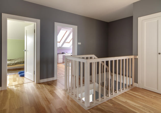

W przedpokoju, korytarzu warto zastosować farbę zmywalną
Autor: Piotr Mastalerz W przedpokoju, korytarzu warto zastosować farbę zmywalną

W przedpokoju i korytarzu odporność na mycie jest bardzo cenna. To jedne z najbardziej narażonych na zabrudzenie ścian w domu.

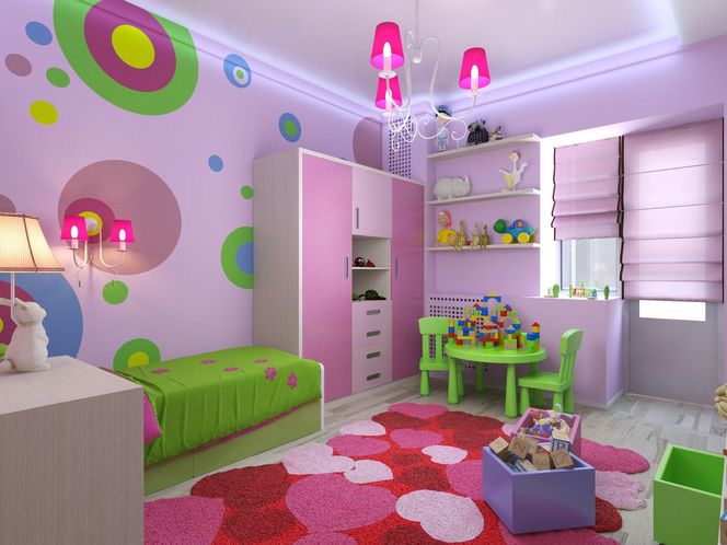

W pokoju dziecięcym warto wybierać farby klasy 1 lub 2, szczególnie na ściany znajdujące się przy łóżku, biurku i miejscu zabawy.

Kolorowy pokój dziecięcy
Autor: Getty Images Kolorowy pokój dziecięcy
