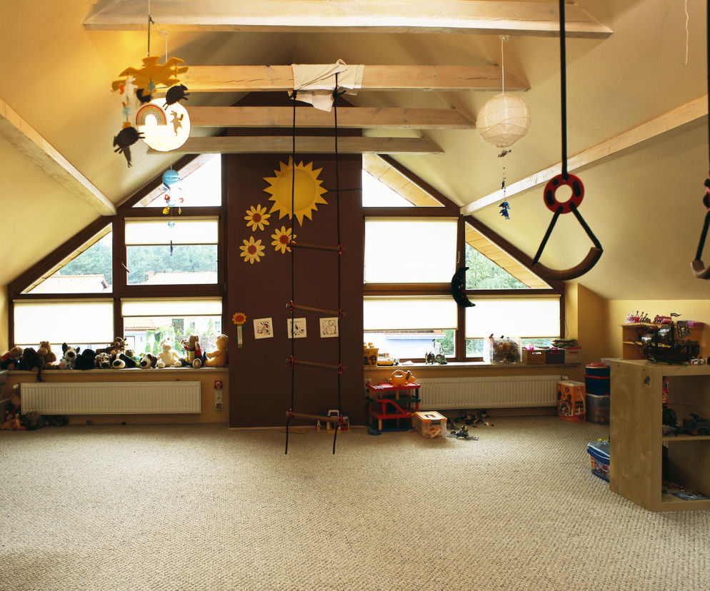

Wykładzina dywanowa – ciepło niedużym kosztem
Wykładzina dywanowa może być jednym z najtańszych sposobów na wykończenie sypialni, pokoju dziecka, domowego gabinetu, a także betonowych schodów. Jest miękka, przyjemna w dotyku i lepiej niż twarde pokrycia tłumi odgłosy. Może też do pewnego stopnia zamaskować drobne niedoskonałości starego podłoża, dlatego nadaje się także do remontów, w których chcemy uniknąć kosztownego zrywania i wykonywania nowej posadzki.
Najtańsze wykładziny z włókien syntetycznych są naprawdę niedrogie. W aktualnych ofertach dużych sieci można znaleźć podstawowe modele już za około 12–15 zł/m². To oznacza, że materiał na podłogę pokoju o powierzchni 15 m² może kosztować niewiele ponad 180–220 zł.
Rozsądna średnia półka to ceny w przedziale 30–55 zł/m². W tym przedziale mieszczą się dziś liczne wykładziny pętelkowe i welurowe kosztujące około 33–56 zł/m².
Przy zakupie warto patrzeć nie tylko na kolor i miękkość, ale także na rodzaj oraz gęstość runa. Gęste wykładziny pętelkowe i igłowane lepiej nadają się do miejsc intensywniej użytkowanych, natomiast bardziej miękkie welurowe są dobrym wyborem do sypialni i pokojów. I tutaj sposobem na szczególnie tani remont mogą być końcówki rolek: jeśli uda się znaleźć odcinek pasujący szerokością do pokoju, można wykończyć całą podłogę bez łączeń i za niewielką kwotę.
