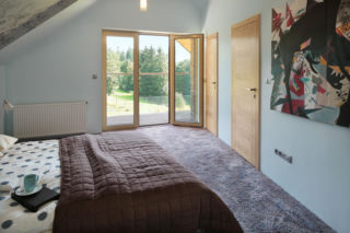

Wykładziny dywanowe
Układane mogą być bezpośrednio na wylewkach lub ślepych podłogach. Spora grupa wykładzin tego typu wymaga pokrycia podłoża dodatkową, piankową lub filcową warstwą wyciszającą. Dzięki grubości i elastyczności wykładziny dywanowe tuszują w pewnych granicach nierówności podłoża. Doskonale nadają się do pokrywania starych i nieco zniszczonych podłoży. Spotykamy wykładziny dywanowe z naturalnych i sztucznych włókien. Są grubsze od wykładzin elastycznych i dzięki temu stanowią lepszą barierę dla hałasu. Wykładziny o grubości 7-9 mm mają zdolność tłumienia hałasu do 25-35 dB. Dzięki materiałom z jakich są wykonane sprawiają także wrażenie ciepła i przytulności pomieszczeń. Włosie często jest impregnowane specjalnymi środkami, które zapobiegają przenikaniu kurzu i brudu w głąb runa.
Wszystkie wykładziny dywanowe mają budowę wielowarstwową. Runo wykładziny, czyli włókna włosia są wpikowywane na tkaninie, np. jutowej, zwanej pierwszym podkładem. Tkanina ta jest połączona spoiwem z warstwą zasadniczego podkładu, który decyduje o przyleganiu do podłoża, sztywności i sprężystości wykładziny. Podkład właściwy wykonany jest z juty naturalnej lub syntetycznej, bituminu, kauczuku, pianki poliwinylowej lateksowej lub filcu. Wykładziny z podkładem filcowym i piankowym można układać bezpośrednio na twardych podłożach, np. betonie. Zaletą podkładów z filcu jest możliwość bardzo łatwego umocowania wykładziny do podłoża za pomocą specjalnych rzepów przyklejanych do podłoża na taśmie samoprzylepnej.

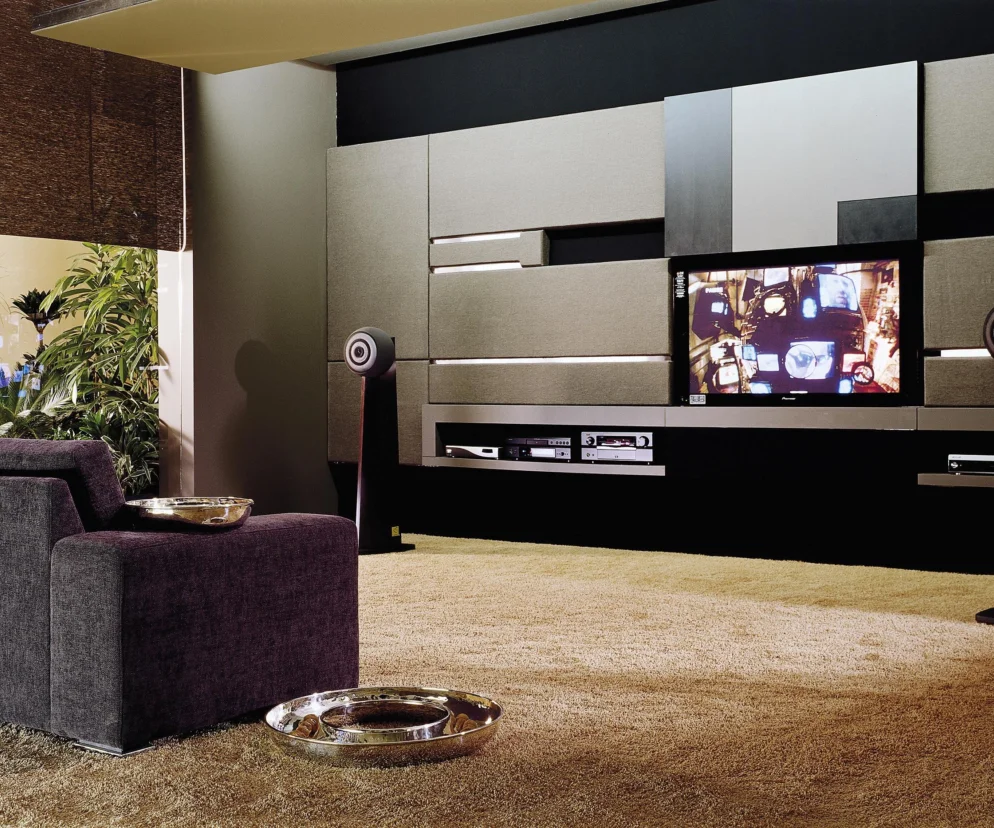

Wykładziny dywanowe – pętelkowe lub strzyżone
Runo wykładzin może mieć różny wygląd zewnętrzny, co związane jest ze sposobem tkania włókien. Pasma włókien w wykładzinach igłowych są wszyte w tkaninę pętelkowo. Mogą one tak pozostać i wtedy otrzymujemy pętelkową fakturę runa, zwaną też boucle. Pętelki w trakcie produkcji mogą również zostać rozcięte i przystrzyżone. Jeśli włókna są proste, każdy ich pęczek po rozcięciu przypomina pędzelek, co daje wykładzinę o fakturze welurowej. Jeśli włókna są skręcone to po przystrzyżeniu powstaje faktura sznurkowa. „Sznureczki” włókien mogą być wyprostowane lub ze zwieszonymi końcówkami. Ta różnorodność faktur wykładzin igłowych daje niezwykle dużą różnorodność wzorów, które dodatkowo można łączyć ze sobą urozmaicając nie tylko kolorystykę, ale i kształt powierzchni. Inną grupę stanowią wykładziny igłowane. W wykładzinach igłowanych tkanina podkładu zostaje bardzo gęsto utkana pojedynczymi włóknami. Powstaje mocno splątane, zwarte i stosunkowo twarde runo, przypominające fakturą filc, które dodatkowo wzmacnia się żywicami syntetycznymi. Oprócz tych rodzajów spotkać możemy również wykładziny tkane w tradycyjny sposób. Są one jednak najdroższe.
Wykładziny dywanowe - które do pokoju, a które na korytarz
Wygląd zewnętrzny ma związek z trwałością i miejscami zastosowania. Wyznacznikiem trwałości jest przede wszystkim gęstość i ciężar runa. Wpływ na trwałość mają też sprężystość i długość. Wykładziny igłowane i gęste pętelkowe można z powodzeniem stosować w korytarzach i przedpokojach. Bardziej delikatne wykładziny welurowe, pętelkowe oraz te tkane w tradycyjny sposób powinny być używane w sypialniach i pokojach dziennych.
