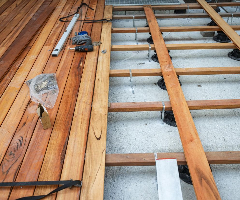

Tradycyjnie do montażu podłóg drewnianych stosowane są legary, które osadzane są na drewnianych klinach lub zaprawie. Pewną trudność zawsze sprawia dokładne wypoziomowanie górnej krawędzi legarów podłogowych. W przypadku gdy podłoże jest nierówne lub mocno zniszczone ułożenie legarów w taki sposób może sprawić więcej kłopotów, ale nie jest niewykonalne. Wówczas rolę klinów mogą zastąpić większe elementy z drewna.
Stosowane są również nowoczesne rozwiązania, gdzie rolę klinów przejmują regulowane wsporniki z metalu lub twardego tworzywa sztucznego, np. polipropylenu.

Legary dzisiaj najczęściej spotyka się w domach o konstrukcjach szkieletowych z drewna, ale nie ma żadnych przeszkód, żeby były ułożone na podłożu z dowolnego materiału, cegle, betonie. Układa się je na warstwie izolacji z folii, którą wywija się na ściany i miejsca połączeń np. w drzwiach na wysokość nieco większą niż przewidywana grubość wykończonej podłogi. Pod legary do wyciszenia podłogi zakłada się podkładki z cienkich pasów korka, pianki, lub wełny mineralnej. Podobny materiał warto zastosować na górnej krawędzi montując warstwę podkładu lub właściwą podłogę (np. deski).
Legary układa się w rozstawie przeważnie 40 - 60 cm, co zależy od materiału podłogi i obciążenia. Po dokładnym wypoziomowaniu mocuje się legary trwale do podłoża wkrętami, najlepiej ze specjalną wygłuszającą i amortyzującą końcówką.
Pomiędzy legarami układana jest warstwa izolacji, najczęściej płyty lub maty z wełny mineralnej, ale można użyć także izolacyjnych płyt z włókien drzewnych.
