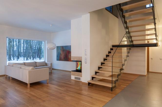

Ponieważ dąb jest drewnem mocnym, mającym dużą nośność i wytrzymałość mechaniczną, można z niego budować dowolne konstrukcje schodowe. Mogą to być schody dębowe samonośne, w których konstrukcję również buduje się z tego materiału, jak i schody na belkach metalowych albo na konstrukcji żelbetowej. Kształt schodów nie jest żadnym ograniczeniem. Schody dębowe mogą być proste, zabiegowe, jedno- lub wielobiegowe, z podestem, dywanowe, czy spiralne.

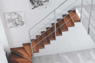

Co ciekawe, schody dębowe pasują w każdym wnętrzu. Każdy inwestor, bez względu na upodobania, znajdzie swoje schody dębowe. Zależnie od konstrukcji i sposobu wykończenia mogę być tradycyjne, rustykalne, stylowe, bogate w wyrazie albo proste, minimalistyczne, nowoczesne, industrialne, loftowe. Przeglądając oferty i realizacje różnych producentów, znajdziemy standardowe schody dębowe o prostej konstrukcji, bez nadmiaru ozdobników, a także schody dębowe o wstęgach balustrad wykręconych w dekoracyjne wzory wykończone motywami roślinnymi, zwierzęcymi itp. Schody z dębiny świetnie też wyglądają w wersji nowoczesnej. Bardzo modne są obecnie schody wspornikowe albo schody dywanowe, które również często są wykonywane z dębiny lub nią wykańczane.

Autor: Trepyschodowe.pl/ Materiały prasowe Schody dębowe na konstrukcji metalowej
