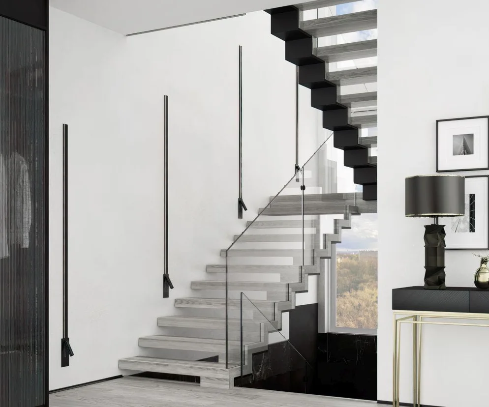

Schody
Autor: Materiały prasowe/Rintal Milo/ Materiały prasowe
