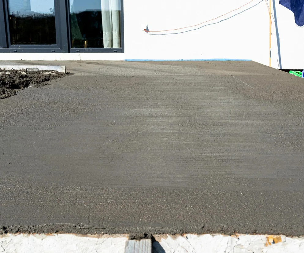

Dlaczego płyta betonowa pęka?
Płyta betonowa tarasu, czy balkonu niezabezpieczona warstwą wykończeniową jest szczególnie narażona na ekstremalne warunki pogodowe. Smaga ją wiatr, moczy deszcz, mrozi mróz, piecze słońce. W zimie temperatura spada nocą do -25oC, a upalnym latem beton szybko się nagrzewa. W Polsce prawie 100 razy rocznie następuje tzw. przejście przez 0oC (w krótkim czasie temperatura spada poniżej zera, a potem wzrasta i jest na plusie), co szczególnie destrukcyjnie wpływa na materiały budowlane, bo one zamarzają i rozmarzają. Skutkiem tego są pęknięcia i ubytki w postaci odspajających się powierzchniowych fragmentów betonu.

Płytę betonową można remontować, gdy jej zniszczenie nie jest zbyt daleko posunięte – jest popękana powierzchniowo, zarysowana lub ma ubytki betonu i niewielkie odspojenia.
Jak naprawić pękniętą płytę betonową? Najpierw oczyszczanie
Najpierw należy pozbyć się z powierzchni betonu glonów, mchów i porostów. W szczelinach mogą rosnąć większe rośliny. Wszystko to można usunąć mechanicznie metalową szczotką zamocowaną na wiertarce lub ręcznie.
W przypadku gdy beton jest silnie porośnięty roślinami, do jego oczyszczenia można wykorzystać chemiczne preparaty do zwalczania glonów i mchów, np. Reinit-A. Środek nanosi się pędzlem bądź natryskowo i pozostawia na 6-12 godzin. Mniejsze ilości martwych roślin usuwa się także szczotką lub zmywa wodą.
Kolejnym etapem jest pozbycie się z powierzchni płyty wszelkich wystających, luźnych albo słabo trzymających się fragmentów betonu. Należy ją opukać młotkiem lub przecinakiem, aby doprowadzić do ich odpadnięcia. Powierzchnię płyty można też przeszlifować (bądź sfrezować). Po wykonaniu tych prac beton powinno się dokładnie odkurzyć albo zmyć wodą pod ciśnieniem.
