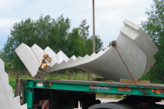

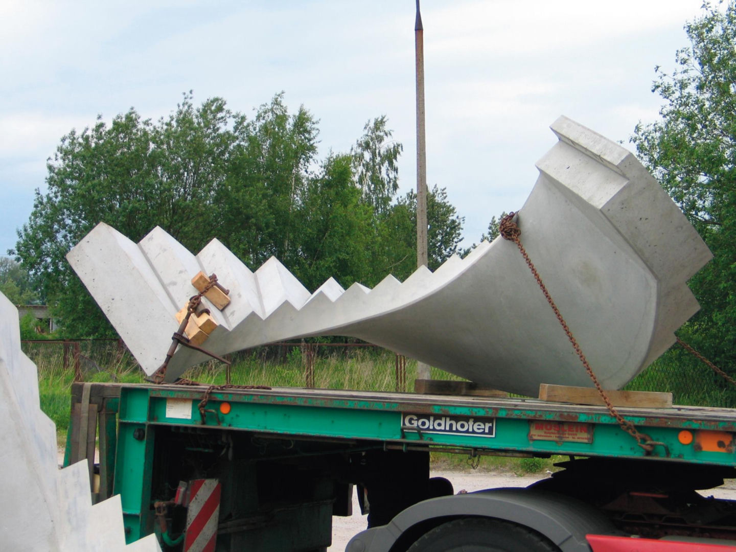

Autor: BUERKLE.PL/ Materiały prasowe Gotowa konstrukcja najpierw leżakuje na placu składowym producenta, a następnie jest przewożona na plac budowy samochodem z HDS (wąskie biegi ważące do 2 ton) lub pojazdem przeznaczonym do ciężkiego sprzętu (szersze lub dłuższe biegi ważące do 3 ton). Najczęściej inwestor zamawia transport we własnym zakresie

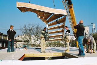

Miejsce montażu schodów - jak przygotować?
Miejsce montażu schodów musi być przed przyjazdem przygotowane – gotowy powinien być fundament, a najczęściej także strop i ściany konstrukcyjne klatki schodowej. Dotyczy to również miejsca oparcia górnej powierzchni schodów – w stropie musi być odpowiednie wcięcie albo wystający wspornik.
Jeżeli schody mają pośrednie spoczniki, to w ścianach przylegających do nich pozostawia się otwory zwieńczone nadprożami. Podczas montażu schodów wsuwa się w nie wsporniki spocznika i zamurowuje otwory.
Szczegółowy zakres prac przygotowawczych zależy od konstrukcji i technologii wykonania budynku, kształtu ewentualnej klatki schodowej i oczywiście od rodzaju schodów. Dokładnych informacji powinien zatem udzielić przyjeżdżający na pomiary doradca techniczny.
