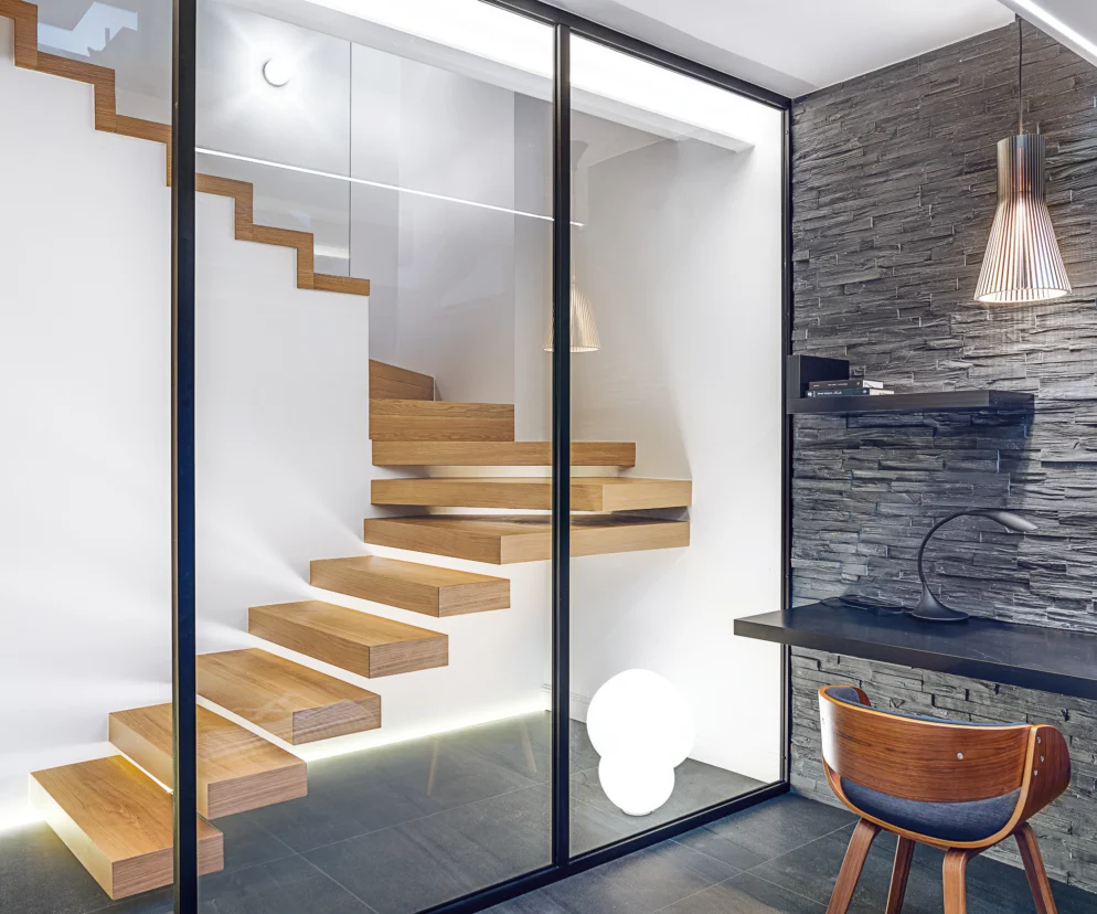

Drewniane schody wspornikowe za szklaną ścianką w nowoczesnym domu. O ich budowie przeczytasz na Muratordom.

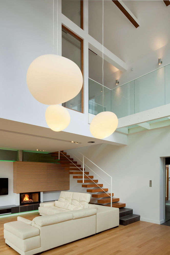

Autor: Tom Kurek Efektowne schody wspornikowe prowadzą z parteru na piętro. Klatkę schodową wydzielono szklanymi ścianami

Konstrukcja schodów wspornikowych polega na jednostronnym zamocowaniu każdego stopnia do belki – w przypadku schodów prostych – lub do umieszczonego centralnie słupa – w schodach kręconych. Prezentowane schody są jednostronnie mocowane do żelbetowej belki umieszczonej w murowanej ścianie.

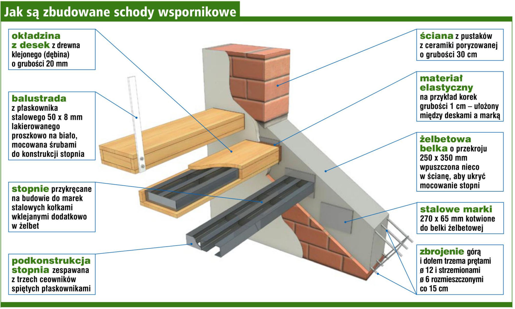

Budowa schodów wspornikowych

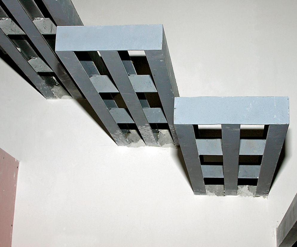

W prezentowanych poniżej schodach wzdłuż całego ich biegu zaprojektowano żelbetową belkę. Zakotwiono w niej prostokątne elementy stalowe, tak zwane marki, do których później przykręcano podkonstrukcje poszczególnych stopni. Każda z nich została zespawana z trzech ceowników spiętych płaskownikami. Dzięki zastosowaniu żelbetowej belki w ścianie i solidnej konstrukcji stopni schody są bardzo stabilne, a drgania niewyczuwalne.
Tak przygotowana podkonstrukcja wymagała już tylko wykończenia ostatecznego – w tym przypadku stopnie obłożono okładziną z desek z drewnaklejonego o grubości około 20 mm.
W celu stłumienia drgań mogących wywołać spękania tynku styk obudowy schodów ze ścianą wypełniono materiałem elastycznym – korkiem.
Grubość pojedynczego stopnia wyniosła około 10 cm. Nie zaleca się wykańczania takich stopni gresem – ze względu na mikrodrgania może on popękać. Można za to układać na gotowej stalowej podkonstrukcji stopnia płyty szklane – oczywiście dystansując je odpowiednio od ściany nośnej i stosując przekładki oddzielające szkło od konstrukcji stopnia.

Montaż balustrady
Montaż balustrady wykonujemy na samym końcu. Mamy kilka możliwości jej mocowania:
  • wyłącznie do stopni (co wymaga dodatkowego utwierdzenia jej na wyższej kondygnacji w miejscu przejścia balustrady w poręcz zabezpieczającą otwór na schody)
  • do stopni i stropu powyżej
  • do posadzki parteru i do stropu powyżej, słupki mocuje się do czoła stopni. Całość jest stabilna dzięki połączeniu części ochraniającej bieg z balustradą zabezpieczającą otwór schodów
