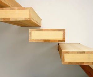

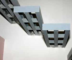

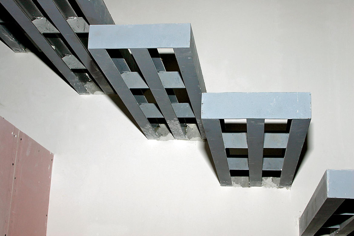

Podkonstrukcję poszczególnych stopni stanowią ceowniki stalowe zespawane z płaskownikami
Autor: Andrzej Szandormirski

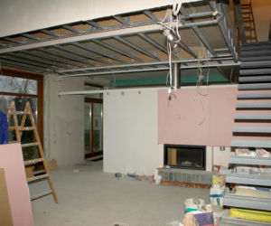

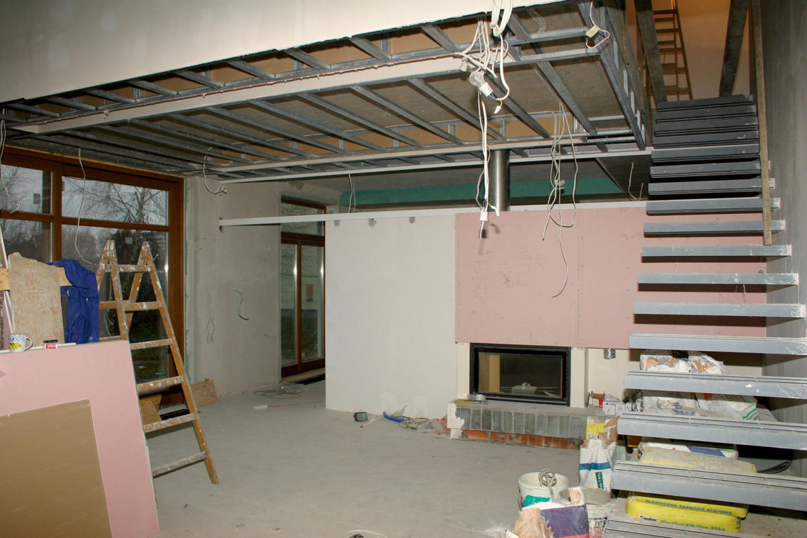

Elementy stalowe podkonstrukcji stopni zamocowano w ścianie w stanie surowym. Następnie ścianę otynkowano

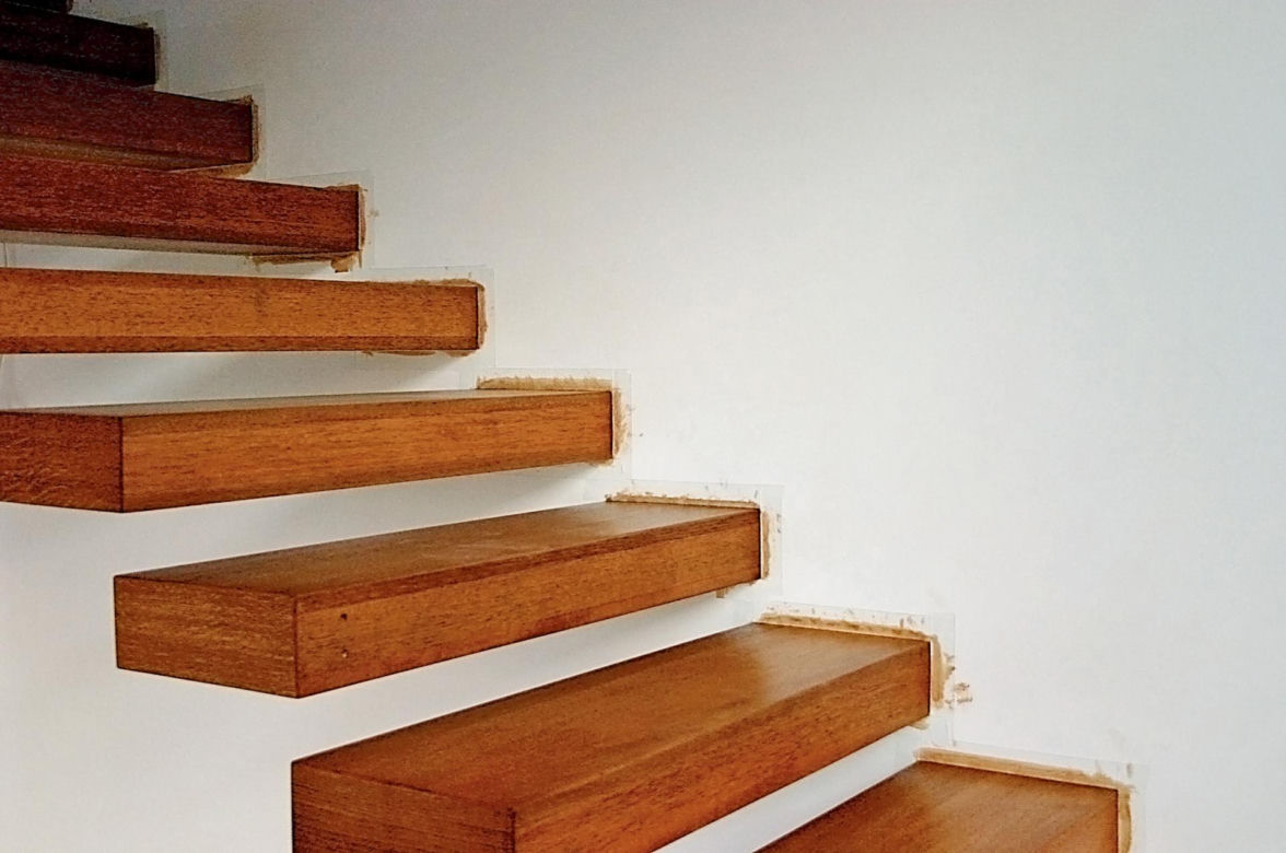

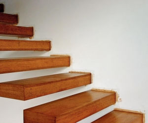

Między drewnem a ścianą umieszczono przekładkę z elastycznego korka zapobiegającą pękaniu tynku na styku materiałów

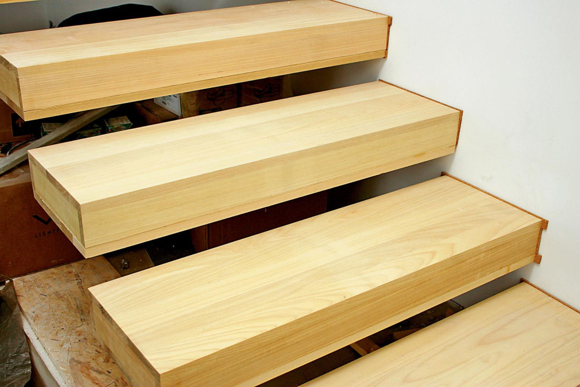

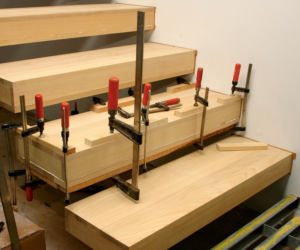

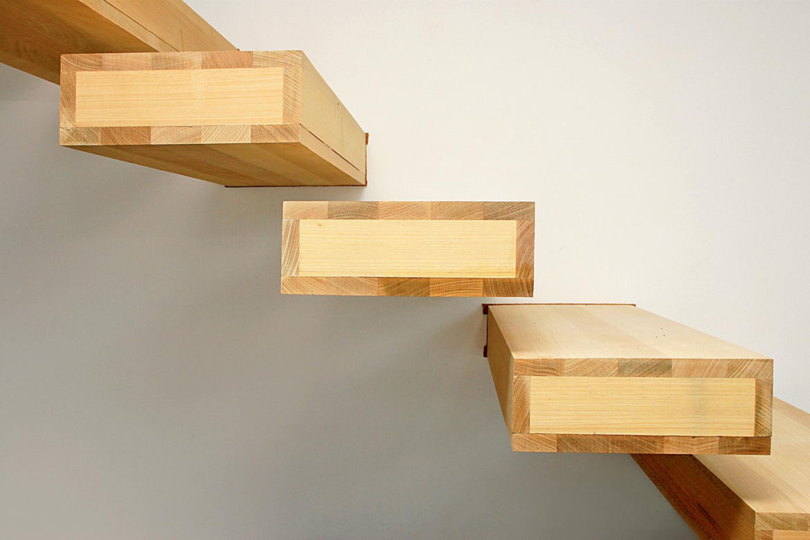

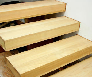

Na okładzinę stopni użyto desek z drewna klejonego, które się nie odkształcają

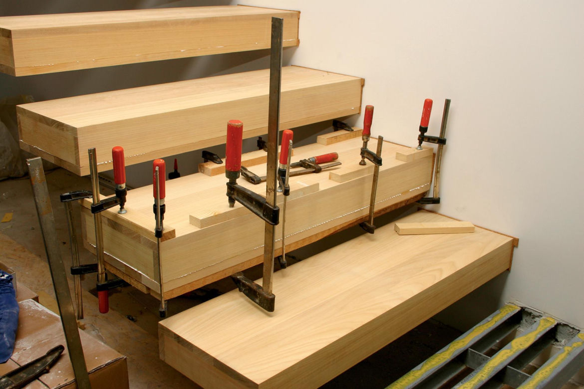

Stopnie oklejono drewnem bez użycia widocznych śrub

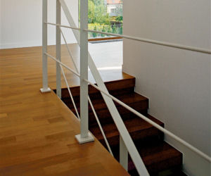

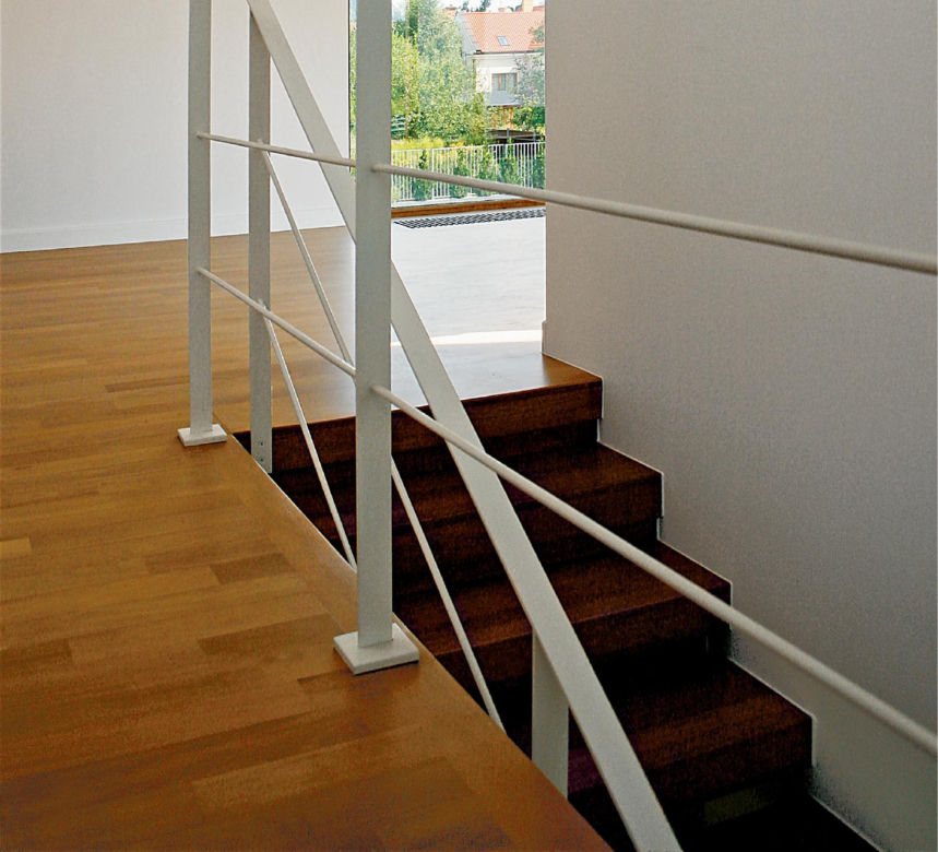

Polakierowaną na biało balustradę przytwierdzono śrubami do stalowej podkonstrukcji stopnia
Autor: XY STUDIO/ Materiały prasowe

Na piętrze słupki zamocowano do stropu – w ten sposób usztywniono całość konstrukcji balustrady

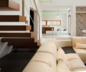

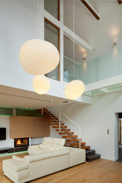

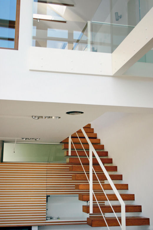

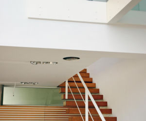

Schody wspornikowe są lekkie i nie zabierają przestrzeni
Schody wspornikowe
Schody wspornikowe

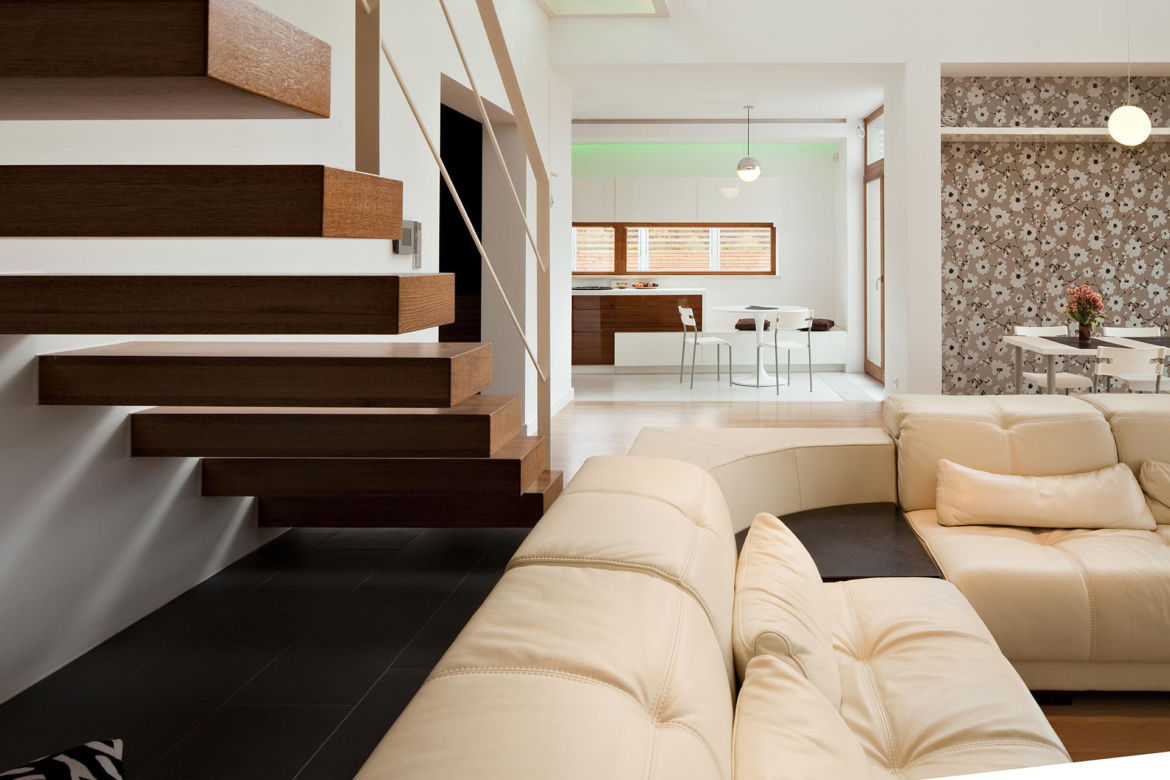

Schody wspornikowe w salonie, dzięki eleganckiej, prostej formie, przypominają nowoczesną rzeźbę
