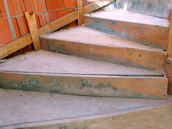

Zaprojektowanie schodów zabiegowych jest trudne, ponieważ stopnie na zabiegu będą różnić się wymiarami
Autor: Wiktor Greg Zaprojektowanie schodów zabiegowych jest trudne, ponieważ stopnie na zabiegu będą różnić się wymiarami
