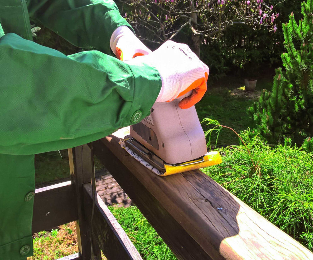

Balustrada drewniana odnawianie - instrukcja zrób to sam, 8 zdjęć
W galerii zdjęć prezentujemy instrukcję zrób to sam - krok po kroku - odnawiania balustrady drewnianej. Praca nad jej odnowieniem może potrwać nawet tydzień. Zależy to od wielkości balustrady i stopnia jej zniszczenia. Zaczynamy od oczyszczenia drewna, na dużych i płaskich powłokach starą farbę lub lakier najłatwiej usunąć szlifierką oscylacyjną. Na wąskich elementach lepiej użyć szlifierki typu delta.
