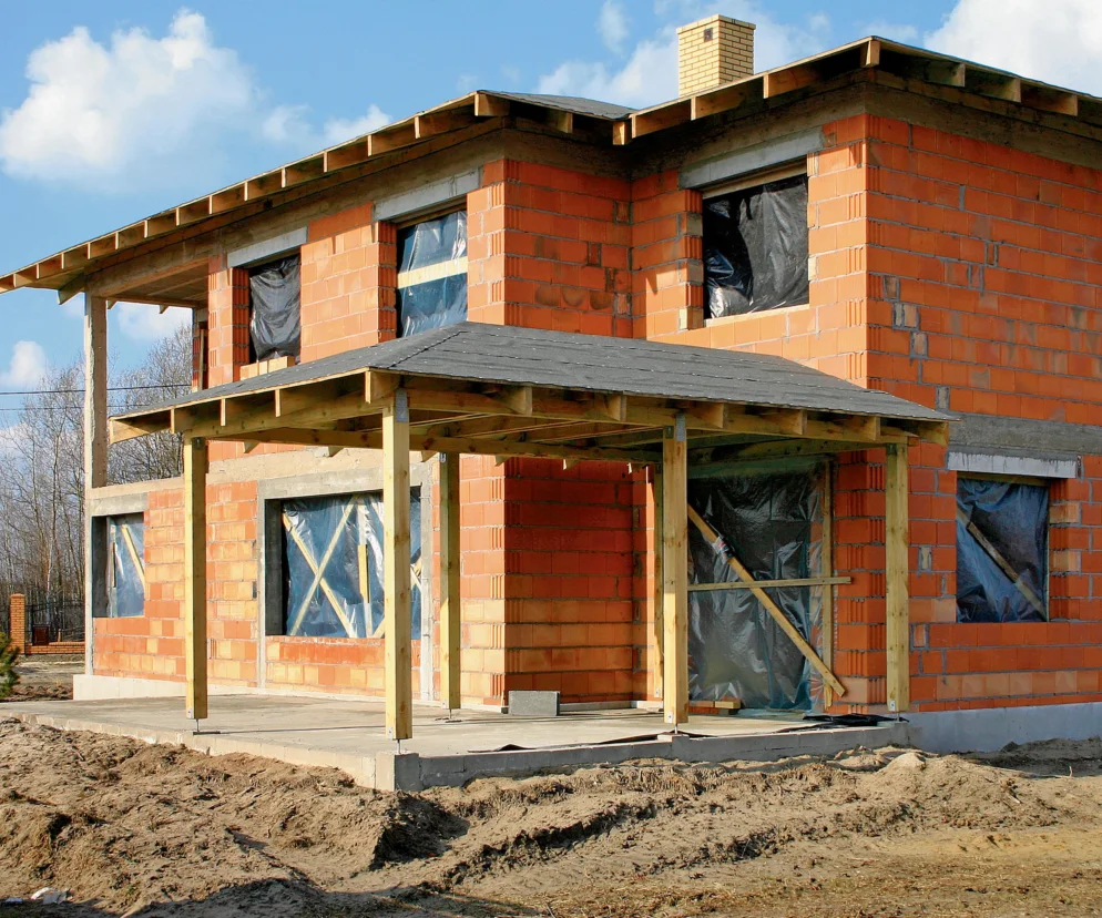

Kiedy warto wybrać taras na płycie betonowej?
Budując taras w poziomie parteru, możemy rozwiązać go na kilka sposobów. Który wariant wybrać? Decyzja zależy od tego, jaki materiał wykończeniowy chcemy zastosować na posadzkę, jaki jest poziom tarasu w stosunku do ogrodu i na jakim gruncie został posadowiony dom.
Taras, który jest lekko wyniesiony ponad poziom gruntu, łączymy z ogrodem, budując kilka schodków lub kształtując wygodną do chodzenia skarpę – o bardzo małym kącie nachylenia powierzchni.
Jeżeli zależy nam na płaskiej powierzchni trawnika, to zbudowanie płyty betonowej umożliwi bezpośrednie wyniesienie tarasu bez konieczności stosowania skarp ziemnych. Z monolitycznej płyty możemy też wykonać trwałe i wytrzymałe schody łączące taras z ogrodem.

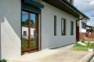

Kiedy betonujemy płytę?
  • Pod taras lekko wyniesiony
Jeśli łączymy go z ogrodem niskimi schodkami, konstrukcją jest najczęściej płyta betonowa.
  • Pod posadzkę ceramiczną
Wymagane jest równe, twarde podłoże, które uzyskamy, betonując płytę. Możemy położyć na niej gres, który zintegruje wnętrze z zewnętrzem.
  • Na gruncie, który trudno utwardzić
Na mocno gliniastym lub bardzo lekkim gruncie lepiej sprawdzi się solidna płyta betonowa.

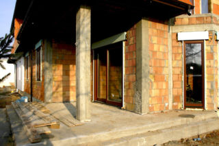

Jak przygotować podłoże i fundament pod taras betonowy?
Płyta tarasowa jest narażona na ruchy gruntu spowodowane zmianą jego objętości podczas zamarzania w zimie i rozmarzania na wiosnę, dlatego musi być odpowiednio posadowiona, co zminimalizuje to niekorzystne zjawisko. Płytę opieramy na fundamencie lub na gruncie.
Przygotowując teren pod budowę tarasu na płycie, zawsze zaczynamy od usunięcia humusu (do gruntu rodzimego). Warstwa humusu ma grubość około 20-30 cm. Usunięty gromadzimy w jednym miejscu – może się nam przydać do prac ogrodniczych po zakończeniu budowy.

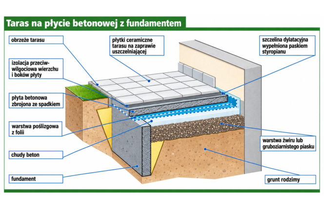

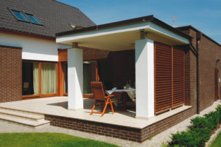

Taras na płycie betonowej z fundamentem
Autor: Agnieszka i Marek Sterniccy
Taras z fundamentem to rozwiązanie stosujemy najczęściej, gdy płyta tarasu jest nieco wyniesiona ponad grunt, w szczególności gdy tworzy monolit ze schodkami prowadzącymi do ogrodu.
Najpierw wykonujemy wykop pod fundamenty płyty, zagłębiając je na mniej więcej 100 cm w ziemię, aby uniknąć przemarzania. Między ścianami fundamentu płyty a ścianą domu zostawiamy szczelinę dylatacyjną grubości 2-3 cm. Aby ją uzyskać, przed betonowaniem umieszczamy tam pasek styropianu.
Ściany fundamentu podobnie jak ściany domu zabezpieczamy izolacją przeciwwilgociową. Przestrzeń między fundamentem tarasu a ścianami domu wypełniamy żwirem lub gruboziarnistym piaskiem, który wyrównujemy warstwą chudego betonu (zrobionego z małej ilości cementu). Na chudym betonie układamy folię przeciwwilgociową tworzącą warstwę poślizgową oraz chroniącą przed podciąganiem wilgoci z gruntu.
Na tak przygotowanym podłożu betonujemy płytę o minimalnej grubości 10 cm, pamiętając o zachowaniu dwuprocentowego spadku na zewnątrz. Płytę betonową zbroimy. Rodzaj zbrojenia uzależniamy od wielkości i kształtu płyty, zazwyczaj jest to siatka stalowa.

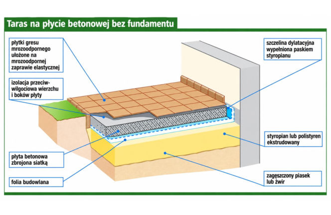

Taras na płycie betonowej bez fundamentu – jak go zbudować?
Jeśli rezygnujemy z fundamentów pod płytą betonową, układamy pod nią płyty z polistyrenu ekstrudowanego lub twardego styropianu, aby zamortyzować ruchy powstałe na skutek zamarzania i rozmarzania gruntu. Układamy go na specjalnie przygotowanym podłożu z dokładnie ubitego piasku gruboziarnistego lub żwiru.
Styropian lub polistyren zapobiegną też podsiąkaniu wody z gruntu. Po zabezpieczeniu go folią budowlaną betonujemy na nim płytę tarasu. Beton wzmacniamy stalową siatką, która zmniejszy naprężenia spowodowane skurczem betonu. W płycie kształtujemy dwuprocentowy spadek umożliwiający spływanie wody opadowej.
Między ścianą budynku, a płytą tarasu pozostawiamy szczelinę dylatacyjną o szerokości 2 cm, którą wypełniamy paskiem styropianu.
Płytę tarasu dokładnie zabezpieczamy izolacją przeciwwilgociową, a następnie układamy wybraną przez nas posadzkę, stosując tylko materiały mrozoodporne przeznaczone na tarasy zewnętrzne.

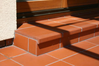

Jakie płytki wybrać na taras betonowy i jak je układać?
Powierzchnię tarasu wykańczamy wyłącznie płytkami mrozoodpornymi. Mają one na opakowaniach specjalne oznaczenia o dopuszczeniu ich do stosowania na zewnątrz budynku – z reguły jest to znaczek w kształcie płatka śniegu.
W polskich warunkach lepiej stosować na tarasy płytki z gresu niż z terakoty. Pamiętajmy, że terakota z Hiszpanii lub Włoch, pomimo zaznaczonej mrozoodporności, może być materiałem zbyt delikatnym, aby przetrwać surowe, polskie zimy. Płytki pochodzące od polskich producentów są najlepiej dostosowane do klimatu panującego w naszej szerokości geograficznej.
Jeśli używamy ich na zewnątrz, powinny prawie nie wchłaniać wody i wilgoci (najlepiej, aby ich nasiąkliwość wynosiła poniżej 3%), dzięki czemu wytrzymają działanie mrozu. W Polsce najlepiej stosować na tarasy wyroby klinkierowe lub gres.
Powstaje on z mieszanki naturalnych surowców: gliny białego wypału, kaolinu, skaleni, piasku kwarcowego oraz barwników mineralnych. Składniki te poddaje się prasowaniu, a następnie wypalaniu w temperaturze powyżej 1200°. Gres jest znacznie trwalszy i mniej nasiąkliwy niż terakota, dzięki czemu pomyślnie przechodzi testy wielokrotnego zamrażania i odmrażania, jakie przeprowadza się podczas klasyfikacji mrozoodporności materiału.
Powierzchnia płytek powinna być też twarda, odporna na zarysowania i ścieranie (4-5 w skali ścieralności), narażone są one bowiem na działanie piasku i zadeptywanie ciężkimi butami.
Przeczytaj także: Płytki na tarasie popękały? Zamiast kolejny raz w miejsce starych przykleić nowe, spróbuj innego rozwiązania
Ze względów bezpieczeństwa ważna jest też antypoślizgowość płytek, dlatego lepiej sprawdzają się powierzchnie o wyraźnej fakturze, ryflowane niepolerowane. Najlepiej, aby płytki na taras miały oznaczenie antypoślizgowości minimum R9, jeszcze lepsze są zupełnie antypoślizgowe – oznaczone R10, R11, R12 lub R13.
  • Należy je przyklejać do podłoża mrozoodporną, elastyczną zaprawą klejową.
  • Rozprowadzamy ją na całej powierzchni płytki oraz tarasu, nie pozostawiając wolnych przestrzeni, w które mogłaby dostać się woda i po zamarznięciu spowodować odspojenie płytki.
  • Między elementami posadzki pozostawiamy dość szerokie spoiny, które wypełniamy fugą mrozoodporną.
  • Szczeliny pomiędzy płytkami oraz szczeliny dylatacyjne w płycie powinny się pokrywać.
Układanie posadzki na tarasie z płyty możemy rozpocząć dopiero po całkowitym związaniu betonu. Po ułożeniu posadzkę trzeba zabezpieczyć specjalnymi impregnatami do ceramiki, które zapobiegną powstawaniu plam.
