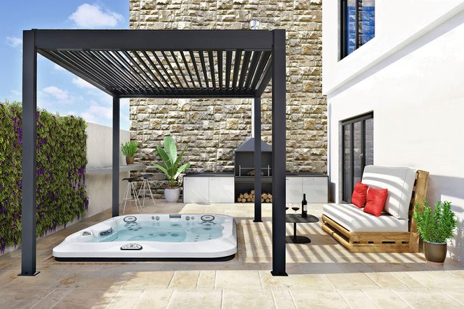

basen w ogrodzie
Autor: VORTEX PERGOLA/ Materiały prasowe Pełen komfort. Wygodny basen, a nawet ekskluzywne jacuzzi to dopiero początek inwestycji w komfortową kąpiel na swojej posesji. Zbiornik kąpielowy musi być umieszczony w zacisznym, osłoniętym od wiatru miejscu, najlepiej blisko wejścia do domu, by łatwo było się przebrać lub skorzystać z łazienki. Dobrze, aby tuż przy basenie lub jacuzzi znalazło się miejsce na sofę, fotele lub leżanki. Ogromne znaczenie dla komfortu kąpieli mają osłony przeciwsłoneczne, najlepiej wybrać takie, które jednocześnie ochronią basen przed deszczem
