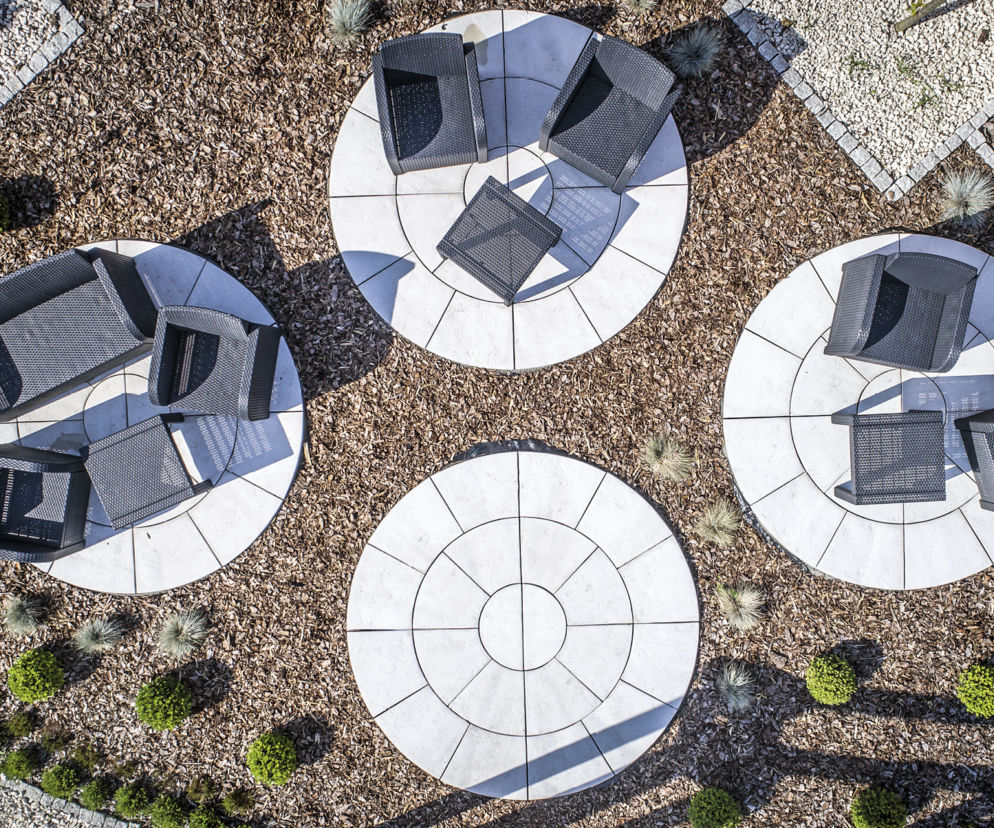

Wykonując taras na gruncie do wykończenia nawierzchni sprawdzą się ciężkie i grube elementy, których ani nie trzeba kleić, ani przykręcać, ani przybijać. Najtańsze będą betonowe płyty chodnikowe. Jedna kosztuje 6-8 zł. Wariantem bardziej luksusowym do zrobienia nawierzchni tarasu są betonowe płyty dekoracyjne – barwione w masie, z wytłoczoną fakturą. Mogą całkiem nieźle naśladować naturalny kamień. Miewają też wzór imitujący układ kostki brukowej. Zdecydowanie droższy wariant na taras to płyty z prawdziwego kamieniabazaltu, granitu, sjenitu. inwestorów wybiera nawierzchnię z kostek brukowych – betonowych albo granitowych. Taras tworzy wtedy stylistyczną całość z podjazdem do garażu i ścieżkami ogrodowymi wykonywanymi z tego samego materiału. Ładny i trwały jest bruk klinkierowy.
