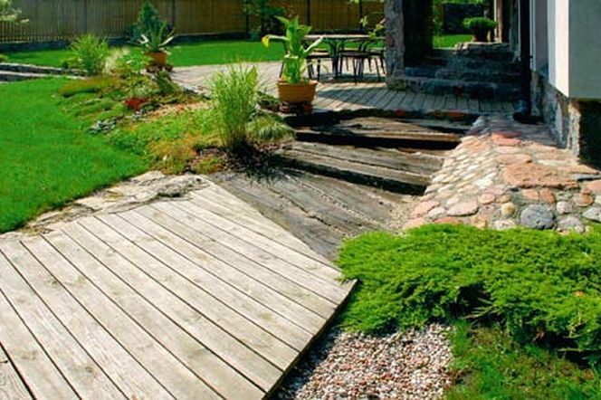

Pomysłowe ścieżki ogrodowe - podesty drewniane
Autor: Andrzej Szandomirski Ścieżka z drewnianych podestów wprowadza swojski nastrój, dzięki niej ogród staje się przytulny
