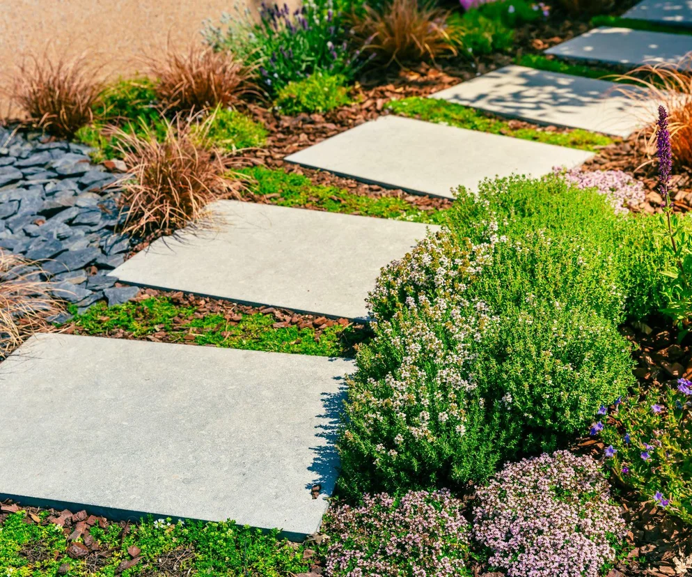

Ścieżki ogrodowe z betonowych elementów
Beton to najczęściej wykorzystywany materiał do utwardzania nawierzchni wokół domu, także ścieżek. Rozmaite kształty i wielkość elementów, a także różne wykończenie ich powierzchni i bogata kolorystyka pozwalają dopasować nawierzchnię do otoczenia utrzymanego zarówno w stylu nowoczesnym, jak i tradycyjnym. Są kostki stylizowane na stare, naśladujące kamienny bruk i płyty imitujące cięty granit czy surowy piaskowiec. Z barwionego i fakturowanego betonu produkowane są elementy do złudzenia przypominające deski, bruk drewniany albo stare podkłady kolejowe.
Często w kolekcjach firm są elementy różnej grubości – tych najcieńszych (i najtańszych) używa się do utwardzani ścieżek, grubsze służą do wyłożenia podjazdu. Na ścieżki w ogrodzie wystarczą kostki lub płyty grubości 4 cm.
Choć elementy betonowe charakteryzuje duża trwałość, warto je zaimpregnować, by zmniejszyć wnikanie wody i zanieczyszczeń w głąb ich struktury. Należy również zachować ostrożność zimą przy ich odśnieżaniu – lepiej nie skuwać lodu ostrymi narzędziami, bo można uszkodzić ich zewnętrzną warstwę.

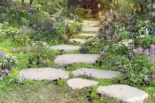

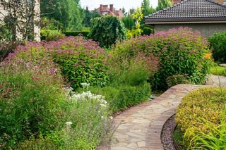

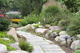

Ścieżki ogrodowe z kamienia
Ścieżki z kamienia są naturalne, szlachetne i uniwersalne – pasują do każdego otoczenia i dobrze wyglądają w połączeniu z innymi materiałami. Najczęściej ścieżki utwardzane są kostkami granitowymi (najpopularniejsze barwy to szary i rudy, ale mogą też być czerwone).
Granit jest twardy i bardzo trwały, nie szkodzą mu woda i mróz, nie musi być impregnowany. Podobne właściwości mają bazalt (czarny kolor), porfir (skała o szaro-czerwono-brązowej barwie) i sjenit (może mieć kolor szary lub prawie czarny). Z nich także produkowana jest kostka brukowa. W ogrodzie, wśród zieleni, bardzo ładnie wyglądają nieformalne ścieżki z ułożonych luźno nieregularnych kamiennych płyt. Można je obsiać trawą lub obsadzić niskimi roślinami (na przykład macierzanką lub płomykami szydlastymi na słońcu, a karmnikiem ościstym w cieniu). Do ich budowy często wykorzystywany jest piaskowiec. Jest on mniej trwały od innych skał – ma porowatą strukturę, więc łatwo chłonie wodę, szybciej się brudzi, porasta glonami i niszczeje pod wpływem mrozu – dlatego należy go zaimpregnować.

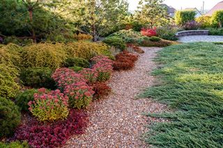

Ścieżki ogrodowe ze żwiru
Ścieżki żwirowe dobrze komponują się z roślinami. Skromne i bezpretensjonalne – nie przyciągają uwagi, ale podkreślają walory otoczenia. Buduje się je z kruszyw wielkości 5-25 mm o ostrych krawędziach (na przykład klińca albo grysu), ponieważ dobrze się klinują. Nie nadaje się natomiast żwir rzeczny, który ma zaokrąglone powierzchnie, co sprawia, że jego ziarna łatwo się przemieszczają i nawierzchnia nie jest stabilna. Niewskazane są też kruszywa z miękkich skał – wapienia lub dolomitu. Pod wpływem deszczu oraz mrozu szybko niszczeją, lasują się i tworzą zbitą warstwę.
Nawierzchnię żwirową łatwo można zrobić samemu. Jeżeli grunt jest przepuszczalny i piaszczysty, wystarczy wyciąć koryto ścieżki głębokości 10 cm (pamiętając o spadku poprzecznym 0,5-3 proc.),  osadzić listwę brzegową, rozłożyć kruszywo i dokładnie je ubić – od tego zależy trwałość nawierzchni. Jeśli grunt jest nieprzepuszczalny, należy położyć dodatkową warstwę drenażu grubości 10-15 cm z kruszywa frakcji 30-40 mm. Na dnie wykopu warto położyć włókninę, która zapobiegnie przerastaniu nawierzchni chwastami.
