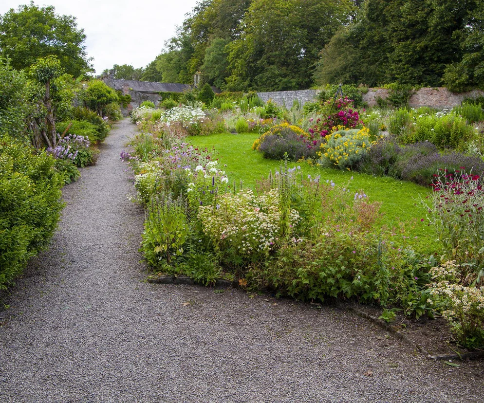

Ścieżka żwirowa - tańsza alternatywa ścieżki brukowej
Jedną z możliwości jest wykonanie ścieżki ogrodowej ze żwiru lub gresu. Gres jest stabilniejszy, gdyż posiada ostre krawędzie, pomagające klinować się kamieniom, utrzymując je na miejscu, żwir natomiast jest gładszy i przyjemniejszy dla stóp, ale łatwiej się przemieszcza i rozsypuje na boki.
Aby wykonać żwirową ścieżkę, należy wyznaczyć jej zarys za pomocą sznurka, wybrać wierzchnią warstwę ziemi na głębokość 15-20 cm., całość wyrównać, starannie ubijając, a następnie usypać na przygotowanym podłożu ok. 10-centymetrową warstwę drenażową (np. z tłucznia), wyłożyć ją gewłókniną ogrodową (zapobiega przerastaniu chwastów) i zasypać kilkucentymetrową warstwą żwiru lub gresu.
W potrzebne materiały możemy zaopatrzyć się centrum budowlanym, ale kruszywo lepiej kupić bezpośrednio z kopalni, taniego składu z kamieniami lub hurtowni, co będzie znacznie tańsze niż zakupy w markecie. Wcześniej powinniśmy jednak wymierzyć ścieżkę i wyliczyć, ile materiału na nią potrzebujemy (o pomoc w ustaleniu odpowiednich ilości, możemy też poprosić sprzedawcę kruszywa).
Ścieżka żwirowa to niedrogie i praktyczne rozwiązanie, gdyż możemy się po niej poruszać bezpiecznie, nawet po deszczu. Jego wadą może być natomiast rozsypywanie się materiału na boki, o ile nie zastosujemy obrzeża oraz zanieczyszczenie liśćmi, trudnymi do usunięcia z powierzchni żwiru.

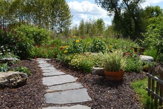

Ścieżka z kory
Podobną ścieżkę możemy też wykonać z kory, co może dać efekt leśnej dróżki. Takie rozwiązanie jest jednak znacznie mniej trwałe od żwiru, gdyż jak każdy materiał organiczny kora łatwo rozkłada pod wpływem czynników atmosferycznych.

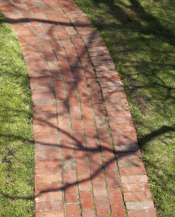

Ścieżka ze starych cegieł
Jeśli cenimy sobie naturalność i lubimy rustykalną estetykę, możemy pokusić się o ułożenie ścieżki ze starych cegieł (np. rozbiórkowych). Jeśli mamy dostęp do takiego materiału, nie będzie nas on wiele kosztował, ale niestety, stworzenie z niego chodnika pochłonie nieco naszego czasu i energii.
Jeśli ścieżka z cegieł ma być stabilna, musimy wcześniej odpowiednio przygotować podłoże pod jej ułożenie, wybierając na wyznaczonym stanowisku 10-15-centymetrową warstwę ziemi na podbudowę, np. z tłucznia lub żwiru, którą starannie ubijamy i zasypujemy warstwą piasku. Dopiero na tak przygotowanym podłożu układamy cegły, zasypując szczeliny między nimi piaskiem. Oczywiście możemy pominąć te przygotowania i ułożyć cegły wprost na ziemi. Wtedy jednak musimy liczyć się z tym, że z czasem chodnik stanie się nierówny i poprzerastany chwastami.
Przeczytaj też: Co można zrobić w ogrodzie z cegły?
Ścieżka z cegły rozbiórkowej
Autor: jaker5000/ Getty Images Ścieżka z cegły rozbiórkowej
