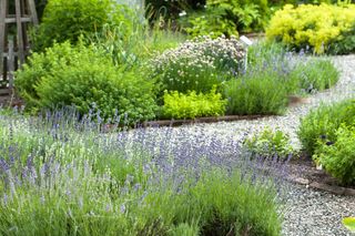

Jakiego żwiru użyć na ścieżkę żwirową?
Do budowy ścieżek żwirowych powinno się wybierać kruszywo o ostrych, nieregularnych krawędziach. Wtedy będzie dobrze klinować się zapewniając większą stabilność i ograniczając straty materiału w czasie użytkowania. Jednocześnie dzięki temu ścieżka nie będzie „ruchliwa”. Dlatego należy unikać zaokrąglonego żwiru rzecznego. Odpowiedni jest grys, kliniec i tłuczeń, okrągły żwir może posłużyć do tworzenia wąskich, ozdobnych opasek (np. wokół domu). Wybierane budulce mają jasną barwę – białą lub szarą lub marmurkową. Rzadziej używa się czarnego grysu bazaltowego. Ze żwiru najczęściej wykorzystuje się frakcje 4-8, 8-16 oraz 16-32 mm, ziarnka grysu mogą mieć wielkość 1 do 31,5 mm.

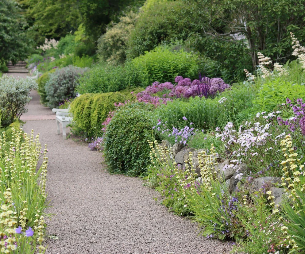

Jak zbudować żwirową ścieżkę?
Prostą ścieżkę żwirową dla „ruchu pieszego” można zbudować z trzech warstw.
  • Pierwsza to warstwa drenująca działająca stabilizująco a jednocześnie ograniczająca zaleganie wody po deszczu. Powinna mieć minimum 7-10 cm grubości. Warto używać tłucznia o dużym przekroju ziaren (3-4 cm).
  • Na nią układa się warstwę membranową, która przepuszcza wodę. To najczęściej agrowłóknina, która przy okazji ogranicza w pewnym stopniu rozrost chwastów.
  • Na nią wysypuje się kilkucentymetrową warstwę właściwego materiału nawierzchniowego, np. zagęszczonego grysu.
Im grunt jest bardziej nieprzemakalny, tym warstwy powinny być grubsze (lub jest ich więcej).

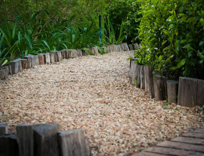

Budowa ścieżki żwirowej krok po kroku
1. Wyznaczenie granic ścieżki, np. przez wykopanie rowków lub podwiązanie palików ze sznurkami.
2. Wykopki (to warstwa żyznej ziemi - teoretycznie, którą można wykorzystać w innych miejscach w ogrodzie). Wykop należy zrobić tak, aby profil poprzeczny był wypukły. Ograniczy to tworzenie kolein. Dno należy ubić (np. zagęszczarką). Na tym etapie trzeba zainstalować krawężniki (jeśli takowe będą używane).
3. Usypanie najgłębszej warstwy tłucznia. Ponownie ubija się ją za pomocą zagęszczarki wibracyjnej.
4. Wycięcie i położenie agrowłókniny (powinna osłaniać także boki).
5. Wysypanie warstwy właściwej, np. z kruszywa i utwardzenie nawierzchni. Warto przy tym zaprojektować spadek w dwie strony (jakieś 2 cm na 100 cm szer. ścieżki). To będzie dodatkowe zabezpieczanie przed nasiąkaniem i zaleganiem wody po deszczu.
