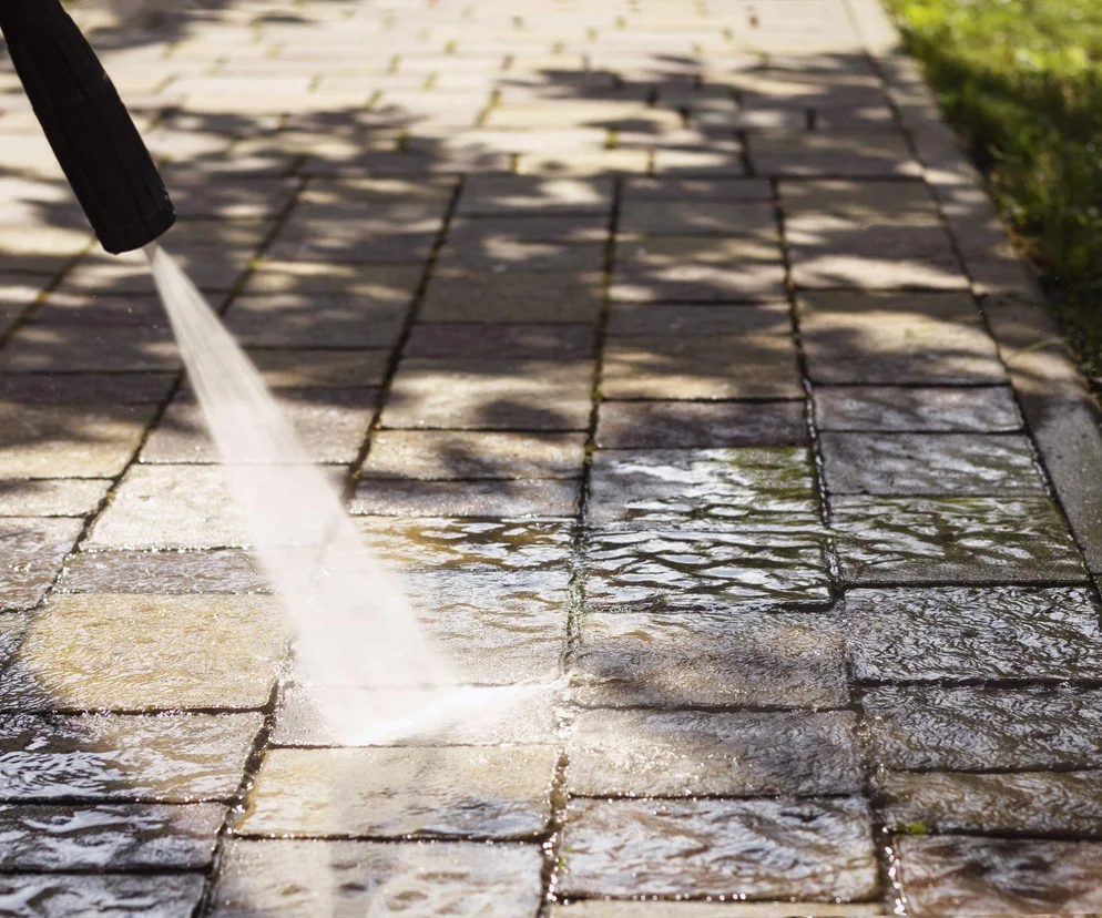

Czyszczenie kostki brukowej wodą
Niektóre modele kostki brukowej lub płyt betonowych są fabrycznie impregnowane, więc zanieczyszczenia z ich powierzchni usunąć jest dość łatwo. Zwykle wystarcza do tego silny strumień wody z myjki ciśnieniowej, ewentualnie z niewielką ilością środka myjącego przeznaczonego do konkretnej nawierzchni.
