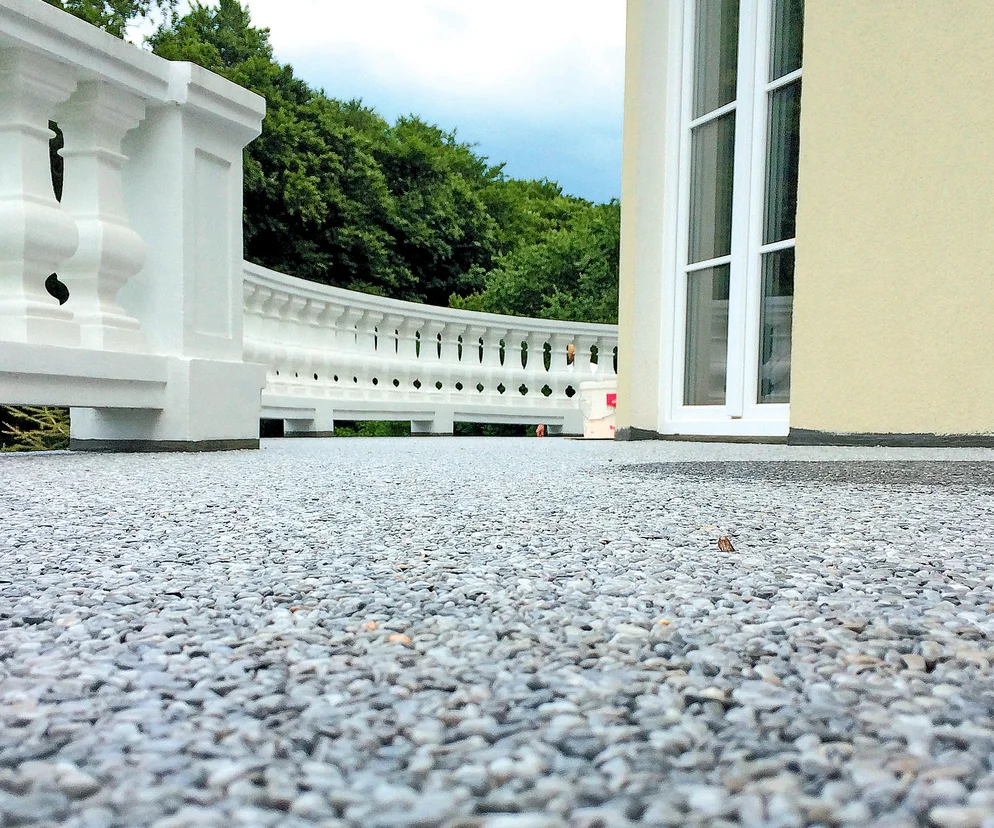

Autor: R-Stone/ Materiały prasowe Żwirowy podjazd przed domem utrwalony i zespolony żywicą długo zachowa ładny wygląd i nie będzie chrzęścił

Nawierzchnie przepuszczalne z warstwą wierzchnią z kruszywa to dodatkowa możliwość dekoracji przestrzeni w ogrodzie. Gdy kostki brukowe i płyty już nam się opatrzyły albo żaden wzór nam nie pasuje, sięgnijmy po inne rozwiązanie. Nawierzchnie kruszywowo-żywicowe to przede wszystkim rozwiązanie dla osób lubiących ścieżki żwirowe, ale niechcących tracić czasu na ich konserwację - wyrównywanie i dosypywanie żwiru, a także usuwanie chwastów. Zespolenie kruszywa żywicą polimerową pozwala stworzyć stabilną, trwałą i równą nawierzchnię, w którą nie będą wpadać obcasy. To wielka zaleta. Nawierzchnia przez długi czas zachowa ładny wygląd i parametry użytkowe. Ponadto nie wymaga zabiegów konserwacyjnych.
Wykorzystując drobne kruszywo, możemy zbudować bardzo atrakcyjne nawierzchnie. Możemy łączyć różnobarwne kruszywo, żeby uzyskać efekty melanżowe. Jeśli podczas układania zastosujemy szablony z tektury lub styropianu, w prosty sposób stworzymy dowolne kompozycje, nawet mozaiki kamiennej.

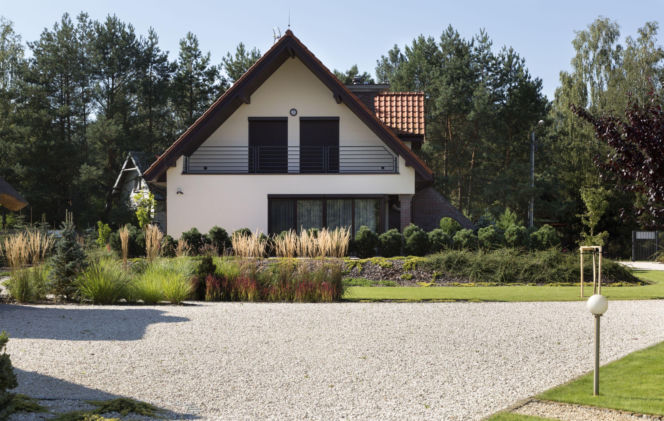

Autor: Hanzavia/ Materiały prasowe Nawierzchnie żwirowe kojarzą się z podmiejskimi i wiejskimi domami

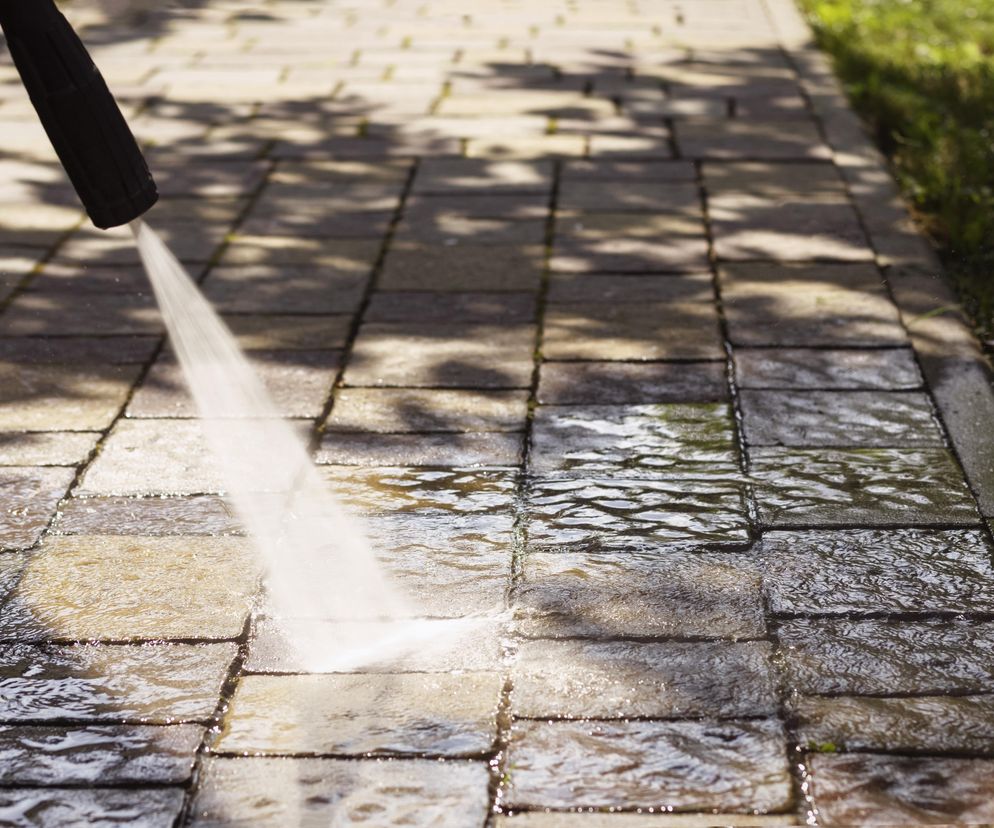

Nawierzchnie kruszywowo-żywiczne są łatwe do utrzymania w czystości. Wystarczy je zamieść od czasu do czasu albo oczyścić dmuchawą do liści. Do mycia wystarczy myjka ciśnieniowa. Jeśli po czasie stracą delikatny połysk, które mają nowo ułożone, wystarczy po umyciu i wysuszeniu pokryć je świeżą warstwą żywicy rewitalizującej. Bardzo proste jest naprawianie uszkodzeń. Miejsce ubytków trzeba oczyścić z kurzu i brudu, umyć i wysuszyć, a następnie przetrzeć acetonem, żeby zwiększyć przyczepność. Ubytek wypełnia się świeżo rozrobionym kruszywem z żywicą. Gdy wyschnie, nie ma śladu po naprawie.
