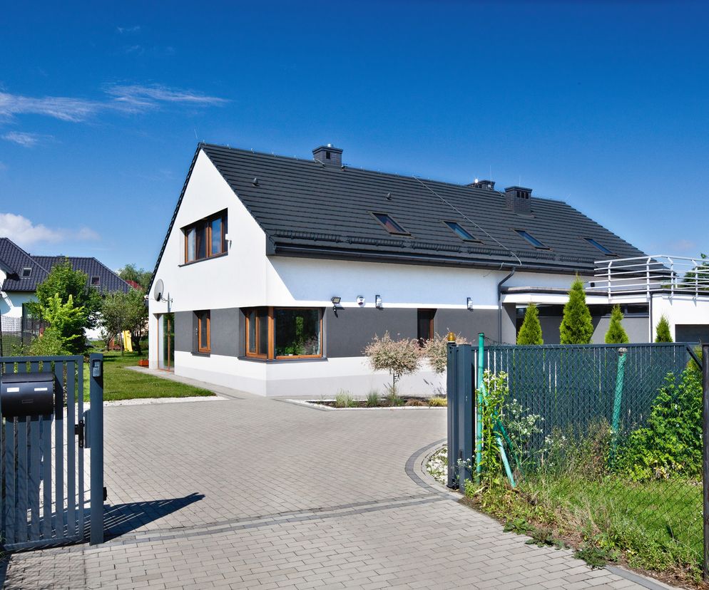

Kostki betonowe - zgodnie z przeznaczeniem
Autor: Archiwum serwisu Nawierzchnia w ogrodzie może być utwardzona na różne sposoby, ale najpopularniejszym rozwiązaniem jest wykorzystanie elementów małowymiarowych. Kostka betonowa daje dużą swobodę w kształtowaniu nawierzchni, także o liniach falistych
