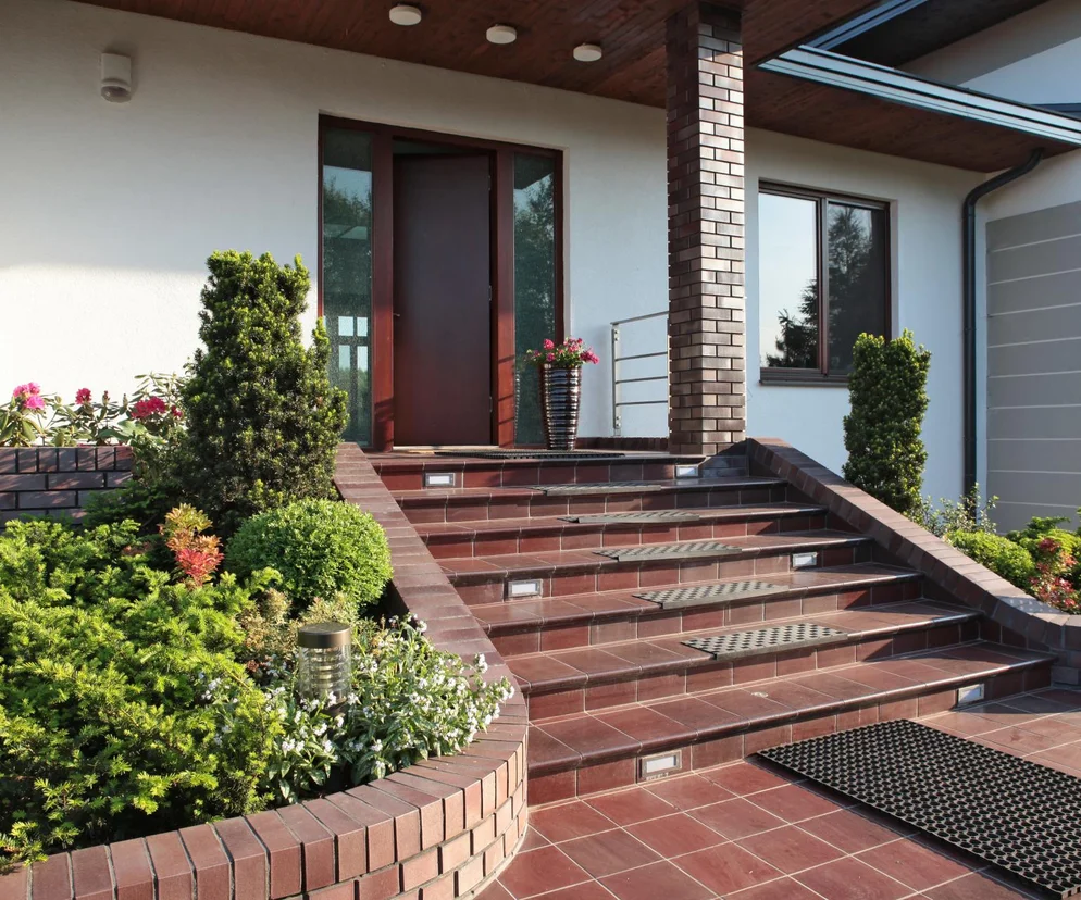

wycieraczi na chody zewnętrzne
Autor: Andrzej Szandomirski Co dać na schody żeby nie były śliskie?

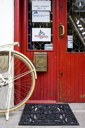

Wycieraczka przed drzwiami
Autor: Mariusz Bykowski Wycieraczka przed drzwiami

Wycieraczki antypoślizgowe, czyli co na schody żeby nie były śliskie?
To elementy, które spełniają podwójną rolę, jednocześnie zapewniają bezpieczeństwo i czyszczą obuwie. Mają najczęściej postać grubej ażurowej maty ze sztywnej gumy odpornej na warunki atmosferyczne, mróz, sól i inne zanieczyszczenia. Najlepiej jak pokrywają całą szerokość stopni, ale można zastosować też węższe zachodzące na krawędź zewnętrzną. Są ciężkie, ale muszą być trwale zamocowane do schodów. Są różne typy mocowania, a najprostszy polega na przyklejeniu maty do stopnicy przy pomocy specjalnej wytrzymałej dwustronnej taśmy montażowej; można też użyć kleju polecanego prze producenta maty.
Konstrukcja niektórych mat umożliwia ich mocowanie do profilu z twardego tworzywa lub aluminium, który jest przykręcany lub przyklejony do dolnej części podstopnicy następnego stopnia. Takie rozwiązanie ułatwia czyszczenie maty z lodu, śniegu i brudu. Grubość mat i wielkość oczek pozwoli także czyścić obuwie z błota, śniegu i piachu. Są bardzo sztywne i można na nich bez przeszkód także strząsać brud poprzez intensywne tupnięcia. Można je traktować jak wycieraczki pierwszego stopnia czyszczące obuwia z najcięższej frakcji zabrudzeń.
