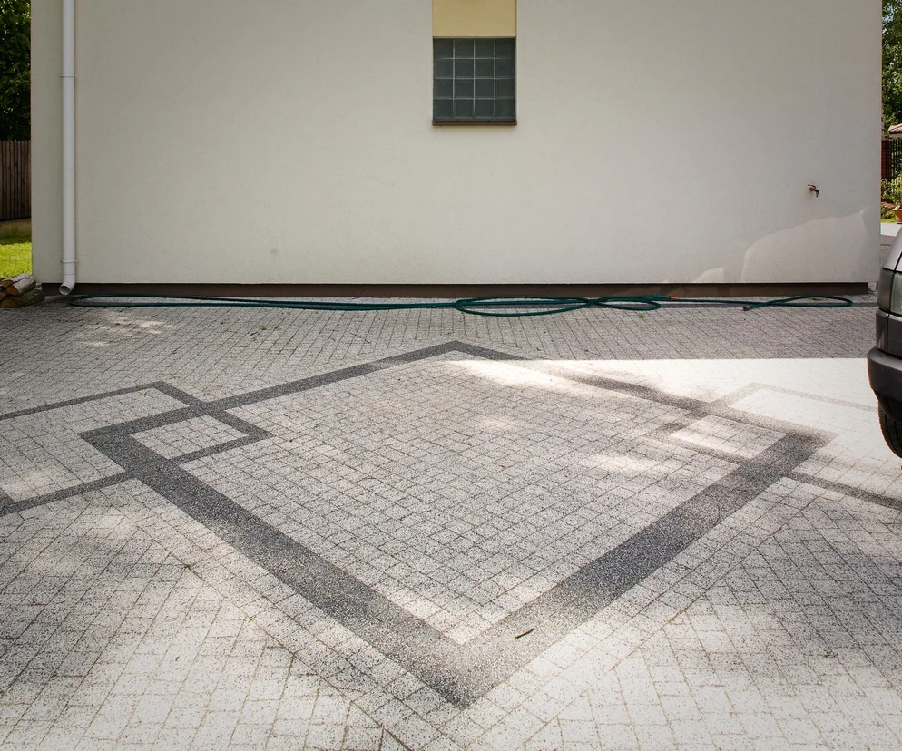

Podczas układania kostki brukowej prawidłowe wykonanie spoin między nimi jest gwarancją stabilności i trwałości nawierzchni. Spoiny powinny mieć szerokość od 3 do 5 mm i być dokładnie wypełnione piaskiem. Tylko wtedy unikniemy nierównomiernego przesuwania się kostek, a w konsekwencji odpryskiwania ich górnych krawędzi.Uwaga! Wypustki na kostkach nie gwarantują zachowania wymaganej szerokości spoin.
Układanie kostki brukowej - złagodzenie różnic w odcieniu
Nadaje nawierzchni bardziej naturalny wygląd. Kostki betonowe nawet z tej samej partii mogą nieznacznie różnić się między sobą odcieniami, ponieważ do ich barwienia używa się naturalnych pigmentów. Dlatego układając duże powierzchnie, powinno się mieszać kostki brukowe z różnych (najlepiej trzech) palet. Dzięki temu zabarwienie nawierzchni będzie równomierne.

Przy dużych powierzchniach należy brać kostkę przynajmniej z trzech palet jednocześnie. W ten sposób zniweluje się ewentualne różnice kolorystyczne. Kostkę brukową układamy dość luźno. Aby uniknąć deptania wygładzonego podłoża, prace prowadzimy od czoła z wcześniej ułożonej nawierzchni. Nawierzchnia będzie bardziej wytrzymała, cicha (mniejszy hałas od toczącego się pojazdu) i trwała, gdy będziemy ją układać we wzory skośne (po przekątnej) w stosunku do kierunku jazdy lub z kostek różnej wielkości (trzy do pięciu wymiarów).
