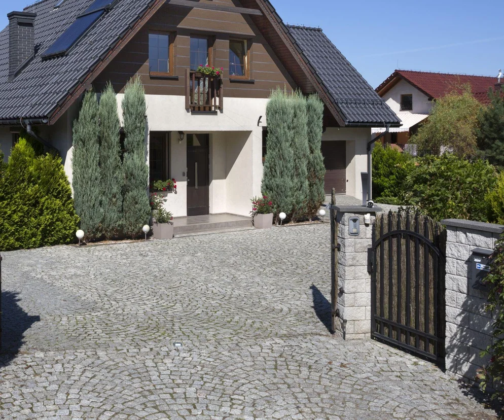

Nawierzchnia na posesji
Autor: Piotr Mastalerz Co wybrać na nawierzchnię w ogrodzie?
