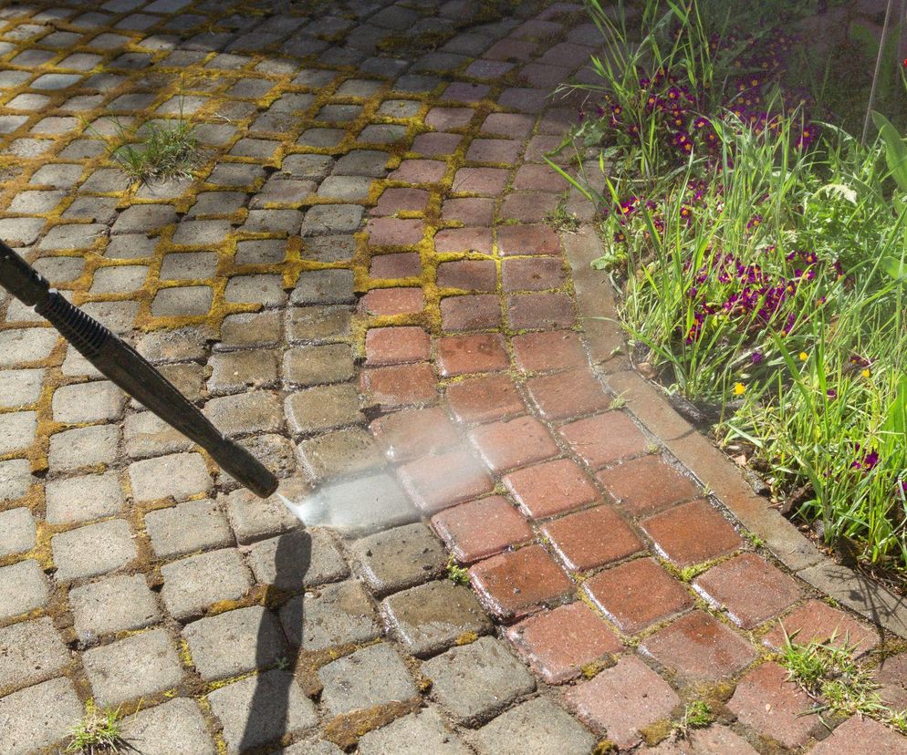

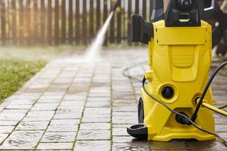

Podstawą utrzymania nawierzchni w czystości jest jej systematyczne zamiatanie oraz mycie i usuwanie plam na bieżąco. Do regularnego czyszczenia można użyć myjki ciśnieniowej wyposażonej w przystawkę rotacyjną. Zwykłe zabrudzenia uda się usunąć czystą wodą pod ciśnieniem. Trzeba przy tym jednak dobrać odpowiednie ciśnienie, by nie uszkodzić nawierzchni lub nie wypłukać piasku ze spoin.W żadnym wypadku nie należy czyścić kostek i płyt betonowych drucianym szczotkami. W ten sposób łatwo można uszkodzić strukturę materiału i spowodować przebarwienia. Tak czyszczona nawierzchnia zostanie trwale uszkodzona i trzeba będzie ją wymienić.

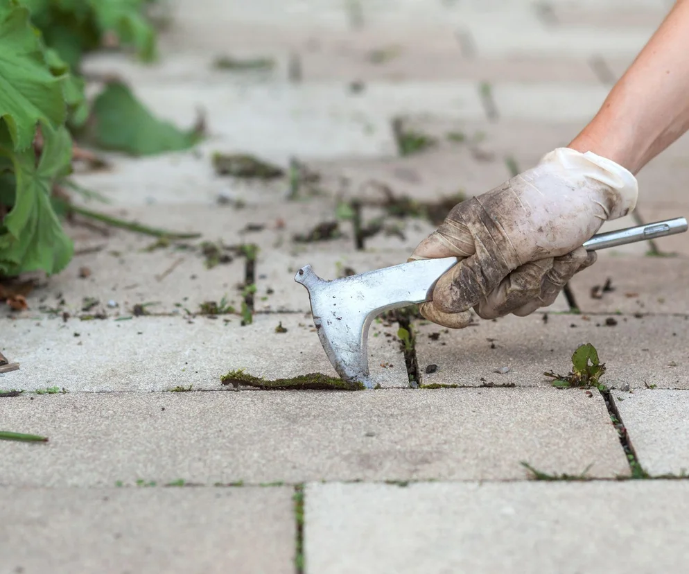

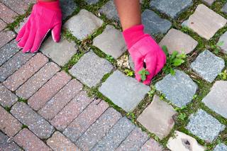

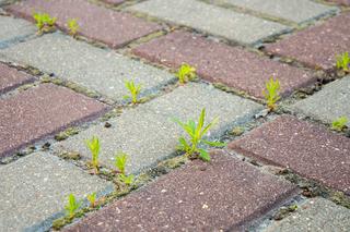

Mchy, porosty, grzyby i rośliny wyrastające na niewielkiej ilości piasku w fugach można usunąć ręcznie wąską szpachelką lub nożem. Jednak jest to zajęcie dość mozolne i czasochłonne. Żeby zrobić to szybciej, można zastosować specjalistyczne środki przeciwgrzybiczne oraz chwastobójcze. Tanim domowym sposobem na zniszczenie roślin w fugach jest polanie ich roztworem octu spirytusowego (1:1).
Wykorzystanie substancji chemicznych zabezpiecza też nawierzchnię przed szybkim ponownym pojawieniem się roślin. Po zabiegu, jeżeli zachodzi taka konieczność, uzupełniamy fugi piaskiem lub przeznaczonymi do tego celu preparatami.
