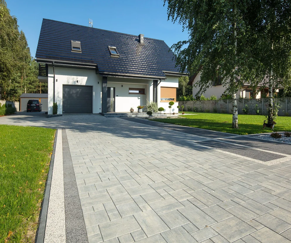

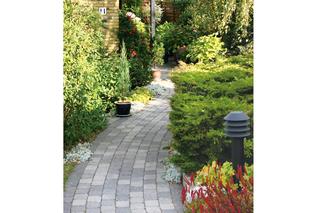

Nawierzchnie, zwłaszcza na małych działkach, zajmują dużą część przestrzeni. Podjazd często wypełnia prawie cały teren przed domem, więc siłą rzeczy staje się najważniejszym elementem tej części posesji. Nie powinien jednak skupiać uwagi, niech pozostanie neutralnym tłem. Najłatwiej to osiągnąć, wybierając elementy brukowe w zgaszonych, ziemistych kolorach. W takich samych tonacjach należy utrzymać ogrodowe ścieżki.
Kostka brukowa przed domem

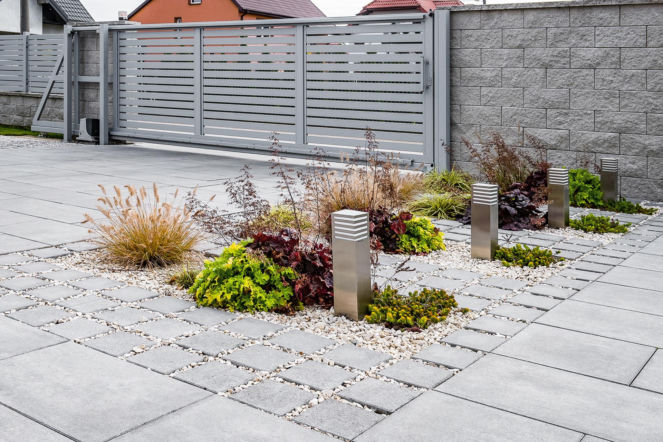

Kostki brukowe są najczęściej stosowanym materiałem do utwardzania nawierzchni. Ich różnorodność jest ogromna, łatwo więc znaleźć takie, które będą najlepiej pasowały do otoczenia. Niewielkie elementy umożliwiają układanie wzorów, na przykład okręgów, rybich łusek czy jodełek.
Planując nawierzchnię utwardzoną kostką brukową, trzeba pamiętać o tym, że im będzie miała bardziej skomplikowany kształt i wzór, tym droższe będzie jej wykonanie. Tego typu nawierzchnie znacznie taniej buduje się z niewielkich kostek brukowych niż z dużych płyt. Do wyboru jest bruk betonowy, kamienny i klinkierowy.

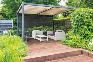

Betonowa kostka brukowa
To zdecydowanie najbardziej popularny i zróżnicowany stylistycznie materiał brukarski. Można go stosować wszędzie. Jest trwały, nie niszczeje pod wpływem warunków atmosferycznych, niekiedy powierzchnia kształtek jest fabrycznie zabezpieczona przed wnikaniem wody i zabrudzeniami (jeśli nie, warto zaimpregnować nawierzchnię). Często w skład kolekcji wchodzą elementy różniące się kształtem i wielkością, co pozwala układać proste geometryczne wzory.
Kostki betonowe, dzięki nowoczesnej obróbce i technice barwienia, mogą wiernie imitować inne materiały – kamień z charakterystycznymi dla konkretnego rodzaju przebarwieniami i naturalną fakturowaną powierzchnią, stary bruk, drewno, klinkier. Powierzchnia licowa może być gładka, płukana lub szczotkowana, a boki obijane, gładkie lub z fazą.
Grubości kostek betonowych: 4 cm przeznaczone są na ścieżki, 6 cm – na podjazdy i nawierzchnie dla samochodów do 3,5 t, 8 cm – drogi i parkingi dla pojazdów powyżej 3,5 t.

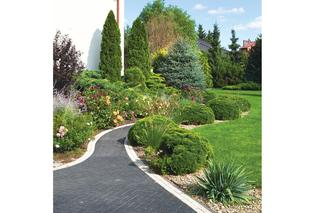

Kostka brukowa – wymiary i rodzaje
Autor: Piotr Mastalerz, projekt: Olga Dobrowolska Kostki brukowe są dostępne w różnych kolorach i rozmiarach. Dzięki temu łatwo można z nich budować meandrujące ścieżki różnej szerokości
